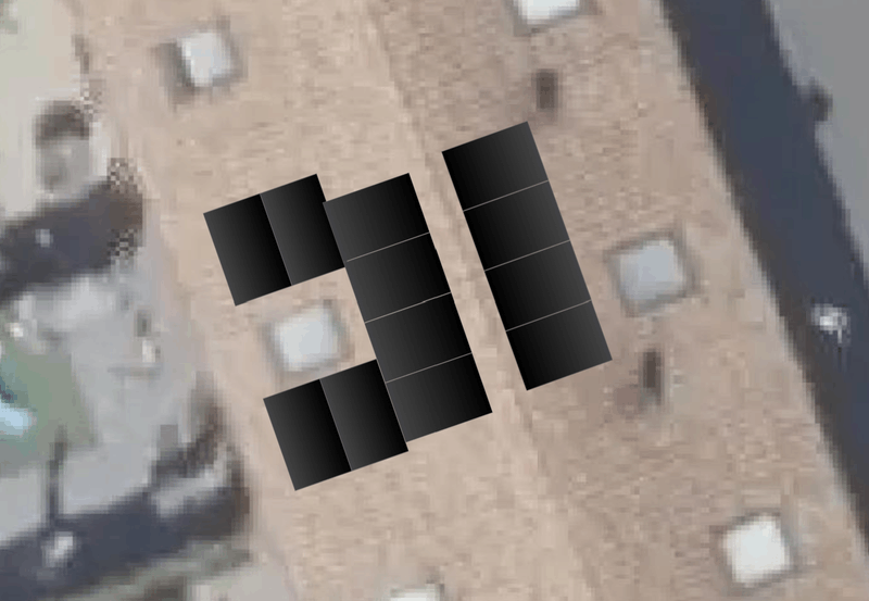

Het dak is een Oost/West dak. Vandaar meer panelen aan de achterkant van de woning.

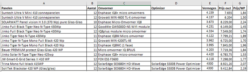

Reeds verkregen offertes
Van 11 verschillende partijen offertes gehad. Er wordt redelijk hetzelfde aangeboden.

- Raden jullie micro omvormers aan of een string?
- Als het string is, is het dan handig om een aparte string te hebben, 1 voor de voorkant en 1 voor de achterkant?
- Welke keuze raden jullie aan?
- Gaat glas-glas echt een groot verschil maken ten opzichte van glas-folie?

Met 2 vlakken zonder harde schaduw zou ik normaalgesproken gewoon een string omvormer met 2 trackers nemen. Wel even opletten dat deze geschikt is voor een van 4 en een van 8 panelen (voltage/vermogen).
Op zich zou je ook 2 losse omvormers kunnen nemen maar dan zit je al snel op dezelfde kosten als 3 quad micro omvormers (zoals o.a. hoymiles ze heeft) maar dan ben je hoe dan ook duurder uit dan een enkele goodwe 5000.
Voor een normaal dak, vaak de meerprijs niet waard t.o.v. een goedkoop/gangbaar tier 1 paneel. Vergeleken met een duurder paneel soms wel.
n.b. voor 11/12 panelen vind ik ze allemaal nogal aan de prijs op de goodwe en jinko's na (al heb ik dat ook scherper gezien).

-String is prima
-idd 1 voor en 1 achter. Het advies is over het algemeen "dak volleggen". Nog een keer iemand laten komen kost toch weer extra. In de winter meer opwekken scheelt ook.
-De goedkoopste optie ziet er prima uit, de omvormer is wel wat groot.

Wat bedoel je precies met de omvormer is wel wat groot?

Revive33 schreef op donderdag 29 juni 2023 @ 19:18:
Met een oost/west opstelling heb je nooit 100% opbrengst, het komt meer in de buurt van 75%. (liggend aan je dakhoek en azimut).
Met 12x430Wp kom je uit op 5160x0.75=3870W.
Daarbij komt dat die 4 panelen op het oosten minder opwekken in de middag, aan die 3870W kom je dus ook niet.
Een 4k omvormer zou al voldoende zijn.

Ik heb nu ook een offerte opgevraagd voor string omvormer met aan 1 kant van het dak 8 panelen en aan de andere kant 7 panelen.

@Revive33 micro’s gaan op jouw dak zo mogelijk geen extra opbrengst realiseren.
Goedkoop en veel is vaak het devies… en jouw situatie is daar een voorbeeld van

@Ronald Nogmaals dank voor je reacties en uitleg. Zojuist is er een schouw geweest waarbij wat vragen naar boven komen. Hopelijk kan jij mij daarbij helpen.
1 paneel gaat niet passen op het dak waarbij er 14 overblijven. Jij gaf aan dat veel meestal het devies is. De schouwer vroeg zich af waarom meer panelen te plaatsen dan nodig is. En had de verwachting dat over een aantal jaar je zal betaling voor het teveel terug leveren van stroom. Nu zag ik op https://www.rijksoverheid...ingsregeling-zonnepanelen dat je nog steeds een vergoeding gaat krijgen voor te veel opgewekte stroom. Maar brengt wel de vraag waarom veel meer plaatsen dan verbruik? Zit dit in sneller terugverdiend of ?
Daarnaast gaf hij aan dat met een string omvormer (zeker in de herfst en lente) er veel minder opgewekt zal worden t.o.v. een micro omvormer omdat het dak aan de achterkant in de ochtend nauwelijks zon heeft en deze panelen dus invloed hebben op hoe goed de panelen aan de voorkant werken. Wat is jou beeld hierbij?
Als laatste gaf hij aan dat 12 panelen met een verdeler op een fase 1 kunnen en dat er dan ook geen Fase 3 kabel nodig is waardoor je buiten geen extra kabel hebt lopen. Aangezien er geen ruimte is voor een elektrische auto in de toekomst zou jij dan nog steeds adviseren voor 14 panelen te gaan op een fase 3 aansluiting?

Vmpp en trackers zijn totaal verschillende dingen. Vmpp is een eigenschap van een tracker.
Vmpp is het voltage (min of max) dat een tracker aan kan. Vmpp van al je panelen in een string moet dus matchen met het bereik van de tracker om te kunnen werken.
Waarom wordt er een 6kw omvormer aanbevolen?
In de oost/west opstelling gaan nooit alle panelen op hetzelfde moment hun max vermogen leveren. Dus, kijkende naar je begin post, max 8x420= 3360Wp + nog een beetje van oost op datzelfde moment. De 3,6kW van Ronald is dus (zoals altijd) de juiste aanbevelingen.
Om nog even heel duidelijk te maken: oost en west panelen, op een string omvormer, wil je verdeeld over 2 strings hebben! De ‘schouwer’ praat, netzoals jijzelf, alsof alle panelen op 1 string komen. Dat wil je niet.
1 string voor oost, 1 string voor west. Dus een omvormer met 2 trackers minimum.
Het aanbevelen van 6kw en praten over ‘een string oost west werkt niet’ (deze stelling klopt maar dit zou nooit in een string aangesloten moeten worden + de meeste omvormers hebben 2 trackers) is voor mij een indicatie van beperkte kennis. Geen probleem in jouw geval (daarvoor zitten we op een forum) wel een probleem voor de schouwer, het is immers zijn werk.
Edit: dus ‘ja’, 14 panelen, verdeeld over 2 strings in een oost/west opstelling blijven onder de 3600W en kunnen dus op 1 fase.

Een goede, betrouwbare installateur doet simulaties van een systeem.
Eentje die voor 8+6 met een 6kW komt aansjouwen is geen van beide. Echt niet... Zo'n smurf mag bij mij een betaalde cursus komen volgen.
Zeer basale simulatie, wel redelijk indicatief:
3,6kW is echt wel oké voor 8+6 op een 75/255 30 graden dak:
https://www.thomasberger....&temp_coeff2=-0.48&max2=0
4652kWh/jaar
4685kWh/jaar
Een 4,2kW wil niet elke installateur op onderverdeler doen - kan wel, maar eist ook een aanpassing naar 20A in je meterkast.
Met 3 fase mag je er door lagere efficiëntie (3 fase is 3 AC componten in plaats van 1) 2% afhalen - waarvan een onevenredig groot deel bij lage opbrengst momenten zit (die zijn extra waardevol straks zonder salderen)
