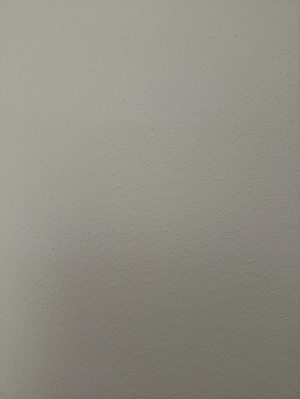

Nu denk ik erover om knauf stucpasta te gebruiken om de muur een stuk gladder te krijgen. Ik heb dit gebruikt om de andere muren helemaal strak te krijgen na het stucen en dat spul vind ik echt fantastisch. Die muren waren echter al vrij strak, het ging daarbij vooral om het afwerken. Ik ben echter bang dat het niet goed hecht omdat het lijm wat eronder zit gewoon eenvoudig los te steken is met een plamuurmes. Zou dit gaan werken? Zijn er mensen die hier ervaring mee hebben? Of hebben jullie nog suggesties en gouden ideeen die mij zouden kunnen helpen om die muur wat strakker te krijgen?
Ik zou graag naar dit resultaat willen (lastig om een goede foto te maken):
Afbeeldingslocatie: https://tweakers.net/i/1rOOSdgpFS3jqwBCGIZa0MGDF7k=/x800/filters:strip_icc():strip_exif()/f/image/A79bOJUs3sPYxAgA2qV4CFWt.jpg?f=fotoalbum_large

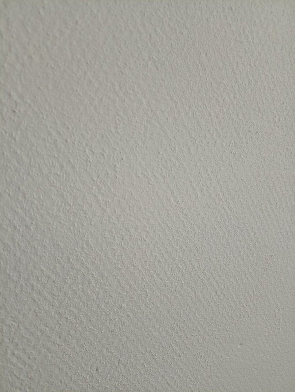

Als het niet strak is krijg je dit:
Afbeeldingslocatie: https://tweakers.net/i/CsR-sH2u0bjz-vaWDV-nT_cO2SU=/x800/filters:strip_icc():strip_exif()/f/image/SbSX295Eu5ixCOKcZJ8SGGzV.jpg?f=fotoalbum_large
Ik vrees dat die muur van de zolder nog erger wordt omdat bij bovenstaande foto enkel de lijmresten niet goed weggehaald zijn, maar die muur had verder geen grote plekken.
