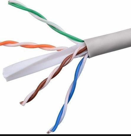

Alle UTP kabels zijn CAT 6 - Made in Italy. Alle UTP kabels zijn ook getest via een kabel tester en alle 8 de draadjes komen door.
Afbeeldingslocatie: https://tweakers.net/i/PA9ktdjMWFypIYxlAHZD_jRcnD8=/x800/filters:strip_icc():strip_exif()/f/image/GlTYNatCf0dlCFwysWusJySG.jpg?f=fotoalbum_large

Alle utp kabels hadden zo'n stugge plastieken kern in zitten. Die ik dan afknipt om inderdaad die stugge utp kabel rechtstreeks in een 'cat 6' RJ 45 plugje te krimpen.
Afbeeldingslocatie: https://tweakers.net/i/LxYBLyzoenyBd4OeEgtkyxSmjWQ=/full-fit-in/4920x3264/filters:max_bytes(3145728):no_upscale():strip_icc():fill(white):strip_exif()/f/image/HT6uQ7HtAgketU12waB0UyWk.jpg?f=user_large
Dus dit kan wel een issue zijn.
