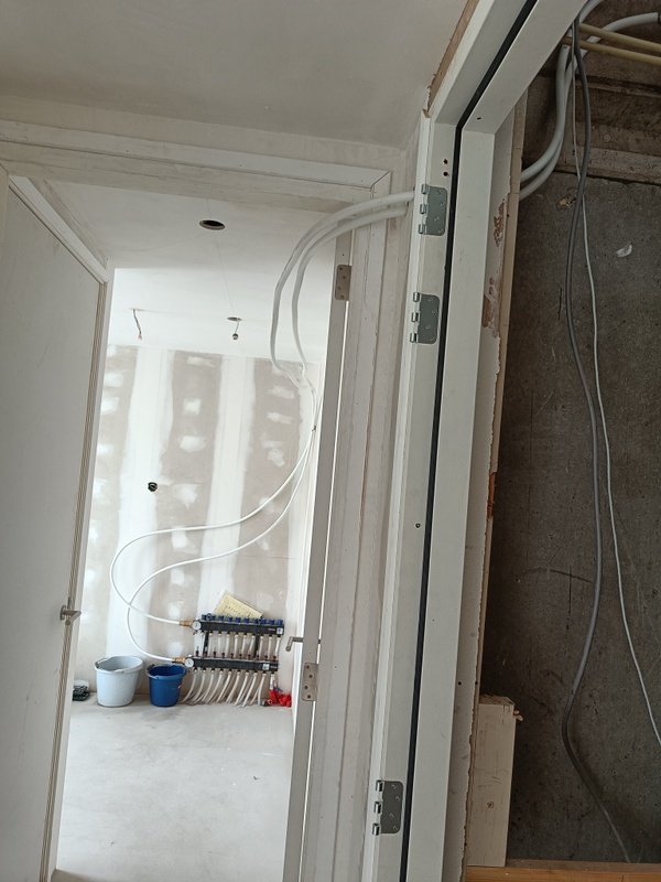

  • timpel_800
  • Registratie: Maart 2022
  • Laatst online: 11:12
Kathmandu Style.
Morgen maar even kijken of het lukt om er warmte in te krijgen.
Afbeeldingslocatie: https://tweakers.net/i/B-1082Gsq7weNXi0gaMGdXB_kB4=/x800/filters:strip_icc():strip_exif()/f/image/X0CaQHLv17oGeKbByMxyRacY.jpg?f=fotoalbum_large
[ Voor 9% gewijzigd door timpel_800 op 30-06-2023 19:31 ]

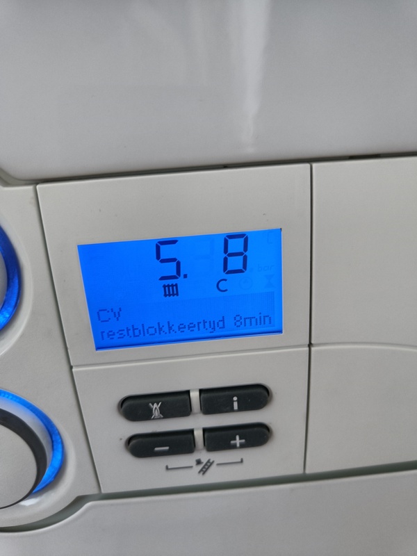

De vloer wordt inmiddels lekker warm. Ben er ook achter gekomen dat de loodgieter de retour en de aanvoer van de verwarming in de badkamer verkeerd heeft aangesloten, dus dat kan hij dan gelijk oplossen.
Ik heb zoals jij voorstelt de ketel naar 10KW teruggeschroefd, echter blijft de ketel wel steeds 'pendelen'. Hij brandt een tijdje, maar slaat telkens op 'restblokeertijd'. Dit wijst erop dat de ketel zijn warmte niet kwijt kan, maar dat lijkt mij niet waarschijnlijk.
Kan ik dat middels het verhogen van de pompsnelheid nog voorkomen? Of op een andere manier?
Afbeeldingslocatie: https://tweakers.net/i/5NGEPLVLwhHm46kYm7j8xj4W8y8=/x800/filters:strip_icc():strip_exif()/f/image/TSd04OrF1oLnqJZ05F5VPDXJ.jpg?f=fotoalbum_large
