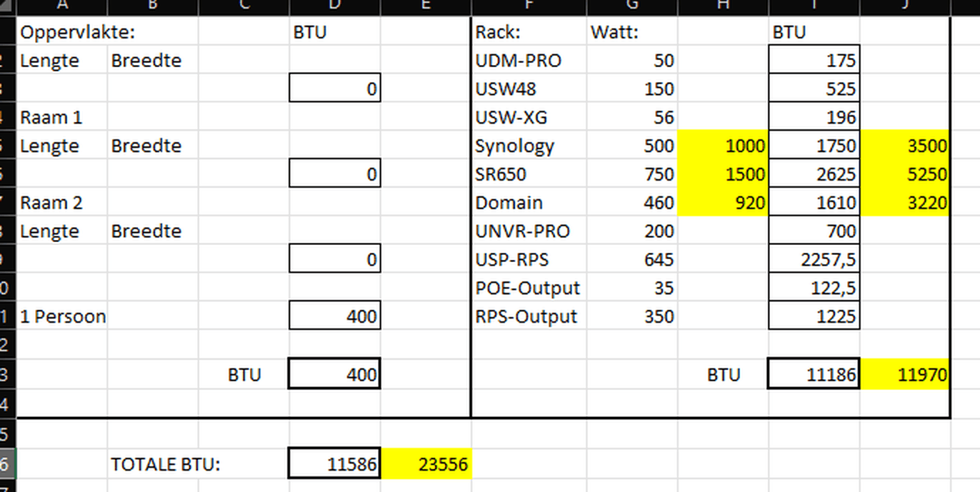

Zelf heb ik wel al deze 2 racks:
12U StarTech RKWOODCAB12 (unifi spul)
12U StarTech RK1236BKF (servers en nas)
Ik heb deze site gebruikt om de BTU te bepalen, en daar kwam voor mij het onderstaande uit:
https://www.netcomtech.co.uk/airconcalculation/
Afbeeldingslocatie: https://tweakers.net/i/MEOZOs-2-hw1ZrxyNXGmIl-2hK0=/full-fit-in/4000x4000/filters:no_upscale():fill(white):strip_exif()/f/image/EWvCI4aQY2orl4b8VSzkXCze.png?f=user_large
Mijn totaal BTU kwam uit op: 11586
en volgens deze regel "100 CFM (Cubic Feet per Minute) per 10,000 BTU is recommended." zou ik aan deze onderstaande Fan unit in de 24U genoeg moeten hebben?
https://www.allekabels.nl...erverkast-ventilator.html
klopt dit?
Want volgens mij vergeet ik iets, en lijken mij deze 4 fans boven in niet genoeg?
gezien de hitte die uit de Unifikast komt.
Dus is hier iemand die mij op weg kan helpen naar een wat betere koeling/afzuig constructie?
