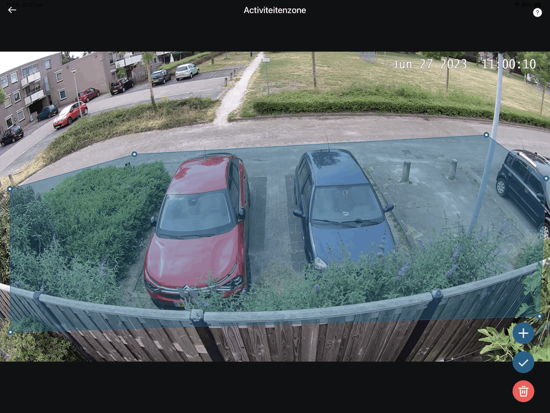

Ik weet niet of deze foto’s zo zichtbaar zijn over de instellingen van 1 camera
  • sjtienuh
  • Laatst online: 24-10 08:24
Ik zou het bereik toch groter maken, nadeel is namelijk dat de camera pas bij detectie opneemt.
De blauwe lijn is namelijk de activiteitenzone waar hij pas gaat kijken of er bewegingen zijn.
Wanneer iets snel gaat, mist die het zeker! laat de hele zone erin als activiteiten zone
bij de camera's kan je zone's afdekken dat deze zwart blijven bij opnames. Bij de deurbel heb je de optie niet.
De optie vindt je onder video instellingen en dan privacy zone.
Ps. Trouwens mocht er nu iets tegen de kont van je auto gebeuren, zal je dit ook niet terug gaan vinden

Die activiteiten zone op de screenshot werkt prima hoor, de HB3 werkt met AI en zal alleen opnemen als hij écht een fietser of voetganger herkent. In jouw geval ligt die activiteiten zone daar buiten (of eronder, hoe je het wilt noemen).

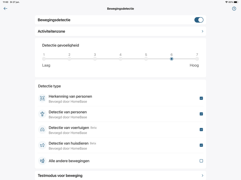

Stel nog even een masker in op die camera. Je filmt nu niet alleen je eigen auto, maar ook de auto's van buren die bij jouw auto parkeren, de parkeerplaats aan de overkant die niets met jouw eigen auto en schade daaraan te maken kan hebben en zelfs woningen van anderen :/
Jhk. schreef op dinsdag 27 juni 2023 @ 11:09:
Vink 'Alle andere bewegingen' ook eens aan.
De kans is groot dat je camera nu wel veel meer gaat opnemen, maar dat is eigenlijk ook wat je wil.
Dat jij objecten in het donker ziet als personen of auto's wil niet zeggen dat je camera dat ook even makkelijk doet. Het proberen waard!

Er zit een setting in, alles opnemen. Heeft met AI te maken. Erg verwarrend. Alle beweging opnemen was de oplossing voor mij. Ook de tijdsduur van opname op manueel gezet en op max gezet. Er zitten best wat settings in die dit kunnen beinvloeden. Activiteitenzone bekijken, Alle moties op AAN en gevoeligheid op hoog.
En bij energiebeheer kijken; Opname aanpassen, cliplengte aanpassen naar max en interval zo laag mogelijk. Dan neemt ie zo veel mogelijk op.
Wel aan te bevelen bij een bedrade bel ivm stoomverbruik.
