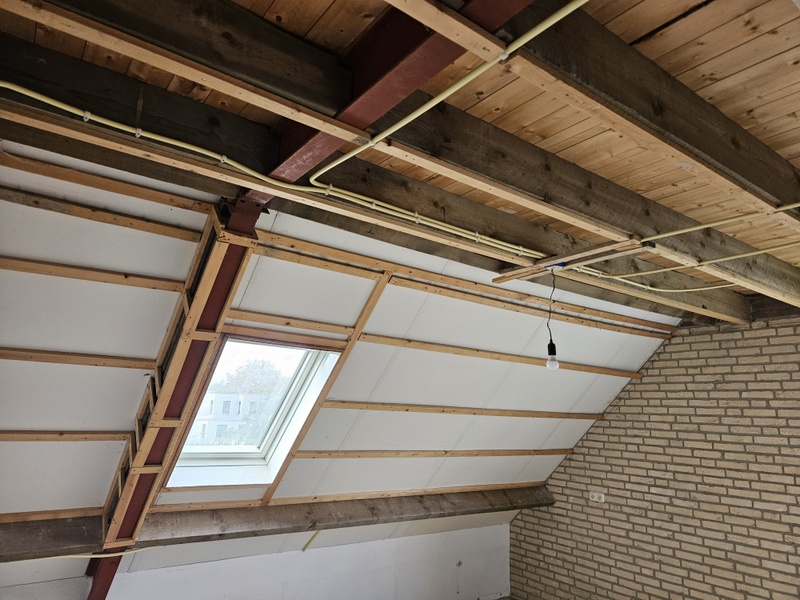

Inmiddels staan we voor het punt of we het dak aan de binnenzijde extra gaan isoleren (zie foto). Zoals gezegd zit er nu een cm of 10 aan Opstalan swh-2005 (RC2,5) aan de buitenzijde.
-Betreft dit een damp open of damp dichte isolatie (ik denk het laatste)?
-Wat is je advies qua materiaal om eventueel aan de binnenzijde toe te voegen (afhankelijk van damp open of dicht en zo ja hoeveel cm??
Alvast bedankt voor de input!

Die Opstalan is dampdicht, dus als je daar aan de binnenkant iets tegenaan zet moet het eigenlijk dampopen zijn. Anders ga je vocht insluiten. Dampdicht aanbrengen uiteraard... Met zo laag mogelijke luchtvochtigheid en temperatuur om ook zo min mogelijk vocht in te sluiten.
Glaswol is makkelijk te verwerken en brandveilig. Dat heeft voor daken altijd mijn voorkeur.
Nadeel is dat je liefst met een mondmasker en latex handschoentjes en dichte kleding werkt. Dat is zweten :P
Met een huidige isolatie van 2,5 wil je daar gelijk maximaal gaan naar de Rc van 6 toe. Kortweg een Rd van 3.5 toevoegen met glaswol. Met bijvoorbeeld Knauf Naturoll 035 is dat een dikte van 120 of 130 mm.
Naturoll 032 heeft een lagere doorlaatcoëfficient (0.32 ipv 0.35) en kan theoretisch iets dunner. Maar niet veel. (ik noem specifiek Knauf omdat die véél minder jeuk veroorzaakt dan Isover. Maar beiden zijn deze dikke prima, andere merken eveneens, als de R waarde maar klopt).
Gewoon de boel uitrachelen op de maat van de glaswol deken en de deken er tussen aanbrengen.Op de rachels een folielaag die dampdicht is aanbrengen. Of een glaswol deken gebruiken waar al folie tegenaan zit.
In theorie sluit je een geringe hoeveelheid vocht op in de glaswol, maar als je het verwerkt bij een lage temperatuur èn lage vochtigheid (luchtdroger?) kun je al een hoop voorkomen.
Probeer in de Ubakus eens uit te vinden waar het dauwpunt komt te zitten bij verschillende temperaturen en je kunt zien of er gekke dingen te verwachten zijn.
Glaswol is makkelijk te verwerken, brandveilig en dampopen. Dat heeft voor daken altijd mijn voorkeur.
PS. verschillende R-waarden kunnen verwarrend lijken maar het is makkelijk.
Rd = isolatiewaarde per materiaal
Rc = van de totale constructie, om en nabij de som van alle Rd's in de constructie.
Wat is het nut van "dampopen" te isoleren naar binnen toe als je er daarna dampdichte folie tegenzet?
Ik zou dan eerder aan klimaatfolie denken

Nu lees ik m terug, en ik zie dat ik half bij was.... Binnen is dampdicht uiteraard, buiten dampopen . Ga m ff aanpassen!

Bedankt voor jullie toevoegingen. Dus de huidige isolatie is dampdicht naar buiten toe, echter is het mij nu niet helemaal duidelijk welk materiaal er aan de binnenzijde geplaatst dient te worden?
Ik heb meerdere website bekeken maar het blijft een onduidelijk verhaal. Ik vermoed dat omdat het buiten dicht is en je niet wilt dat er vocht tussen de lagen gaat zitten je een dampopen materiaal (glaswol) plaatst aan de binnenzijde en afsluit met klimaatfolie?
De huidige balken hebben ruimte voor een cm of 18 aan isolatie, echter is dit een overkill. De gipsplaten zullen op de huidige constructie worden geplaats (balken vallen uit het zicht). Plaats je de extra isolatie dan juist tegen de huidige isolatie aan (waardoor je ruimte over hebt tussen de gipsplaat en isolatie) of laat je een luchtruimte tussen bestaande en nieuwe isolatie en komt het strak tegen de gipsplaat aan te zitten?
Elders op het forum kun je de dampdichtheid van Opstalan terugvinden. Als ik het me goed herinner zijn de productinformatiesheets ook nog beschikbaar.
Ik had wat anders dan Opstalan en heb de fabrikant zelf benaderd.
Dat hangt af van bovenstaand antwoord.
Bij dampopen heb je meer opties.
Bij dampdicht zit je vast aan klimaatfolie etc.
Er is een heel topic hierover en oplossingen kun je simuleren in Ubakus.

Inmiddels is de keuze gemaakt om de opstalan dakplaten niet extra te isoleren.
Nu de schrootjes zijn verwijderd wil ik wel graag tegen het plafond (zolder heeft een houten vloer) extra isolatie aanbrengen.
Wat is jullie advies hierin en welk materiaal?
