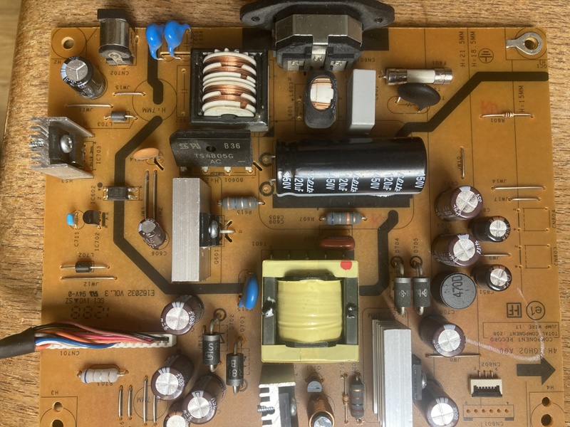

Mijn vraag
Ik heb een Dell U2412Mb monitor die er plotseling, zonder enige signalen vooraf, plotseling niets meer deed, helemaal zwart bleef, geen lampje geen foutmelding, helemaal niets.
Wat ik al gevonden of geprobeerd heb?
Na zoektochten op internet kwam ik een paar items tegen over het zelfde soort probleem en heb daarop de voorbeelden gevolgd en de monitor uit elkaar gehaald en de printplaat bekeken.
Echter geen duidelijke tekenen van kapotte capacitor of andere componenten die op het oog er niet kosjer uitzagen. geen bolle boveneinden geen zwart geblakerde componenten of ander duidelijk zichtbare problemen
Alle verbindingen doormeten met een multimeter is niet iets dat echt te doen is en zeker niet voor mij. :/
Als alternatief zou ik de hele print plaat kunnen vervangen misschien, maar ik weet niet hoe ik aan zo'n ding kan komen .
Dell levert dit soort onderdelen niet heb ik begrepen.
De derde mogelijkheid is het geheel weggooien, maar dat stuit me tegen de borst, specifiek in deze tijden.
Graag a.u.b. een advies over wat ik nog kan doen en waar en hoe ik eventueel aan een vervangende power-unit kan komen?

Afbeeldingslocatie: https://tweakers.net/i/OtFgZ35ZhlSdAqL0uuYZdpPQuHo=/800x/filters:strip_icc():strip_exif()/f/image/xDQHra4f118Ns9YuB5ED8vMn.jpg?f=fotoalbum_large
Afbeeldingslocatie: https://tweakers.net/i/xBoS2u8K60dC6coIyu7Zfax7NVk=/800x/filters:strip_icc():strip_exif()/f/image/zxv7roazLTeiZGq4Zsm4bpFD.jpg?f=fotoalbum_large

@Blosh Check eerst even de zekering, F601 dat moet te doen zijn toch? :)

Welnu ik heb bij repaircafe alle voor de hand liggende zaken wel laten doormeten zekeringen oké alle directe stroom verbindingen zijn oké.
Ik heb ondertussen heel wat u tube filmpjes gekeken over het gebruiken van een multimeter dus ik denk dat ik aan de hand van al die voorbeelden het wel aandurf om het een en ander na te kijken en door te meten. Graag zou ik dan toch tips krijgen over kapotte of te vervangen onderdelen.
Het makkelijkste zou natuurlijk zijn dat ik voor niet al teveel geld een vervangende
power-unit/printplaat zou kunnen opdoen.
Als iemand suggesties heeft jou ik mij van harte aanbevolen.

Heeft het repaircafe ook de uitgangsspanning(en) van de voeding gemeten?
Als je zeker weet dat de voeding stuk is, kan je op zoek gaan naar een donor apparaat. Op MP staat er nu eentje waarvan, afgaande op de omschrijving, het beeldscherm stuk is.
Zonder schema wordt het anders ook nogal gokken, welke componenten kapot zijn. Hooguit op basis van tips van meest voorkomend defecten.
