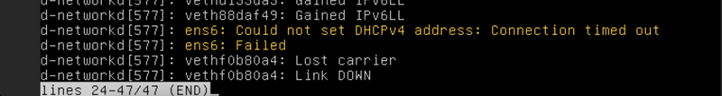

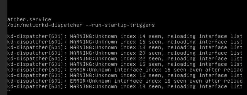

Nu het probleem: ik kan dit het beste uitleggen als volgt:
  • Op moment één werkt alles goed
  • Dan opeens is het ding op geen enkele manier meer te bereiken. Via poort 80 niet, 443 niet en ook via ssh niet.
  • Het enige dat ik dan nog kan doen is via de Strato admin console een "VNC sessie" opzetten en op die manier dus de controle overnemen. Ik kan dan prima inloggen op de machine.
  • Ik kan dan dus ook de staat van de VM bekijken, logfiles inzien, etc.
Alleen nu mijn probleem: ik weet dus niet hoe ik zoiets moet debuggen :'( . Mijn kennis ontbreekt hier. Ik heb al eens gekeken naar de output van systemctl status systemd-networkd, en daar zie ik dan wel wat rare foutmeldingen. Echter wat nu precies de oorzaak is: geen idee. Zie ook bijgevoegde screenshots. Het lijkt iets met de network stack te zijn. Een simpele reboot lost alles op.
Mijn vraag aan jullie
Hoe kan ik zoiets nu debuggen? Stel de VM is weer in deze broken state, welke commando's kan ik dan uitvoeren om een beter beeld te krijgen bij de oorzaak van dit?
Screenshots van de "broken state"
Afbeeldingslocatie: https://tweakers.net/i/GK1ixFxCN9iLr5m9fGfRG7_t28Y=/800x/filters:strip_exif()/f/image/1kDRKAqJEFxkK3I6dTYu5FTC.png?f=fotoalbum_large
Afbeeldingslocatie: https://tweakers.net/i/8HbIZr-ydnK0su8uExKKxNzy7sw=/800x/filters:strip_exif()/f/image/LgQuPXfEdWeg5bFoY3pWQG3n.png?f=fotoalbum_large
Afbeeldingslocatie: https://tweakers.net/i/GvSWnMdQq5YMzPZG_WQnFf86oSY=/800x/filters:strip_exif()/f/image/EzUjiA8h5cJlh6AY6cAA3kyr.png?f=fotoalbum_large

Wat is je netwerk configuratie van de VPS? Gebruik je een bridge voor de containers? Er is iig iets gaande waardoor je NIC, ens6, geen IP kan vernieuwen, zoals in je log duidelijk staat aangegeven met gele tekst.
Kijk naast systemd-networkd ook naar je volledige journalctl uitvoer. Daar zou je wat meer hints moeten vinden over wat er gaande is.

En als het probleem zich dus voordoet, dan die ik het volgende in de logs:
Jun 23 17:11:12 playlist-exchange systemd-networkd[576]: veth358b593: Gained IPv6LL
Jun 25 11:34:09 playlist-exchange systemd-networkd[576]: ens6: Could not set DHCPv4 address: Connection timed out
Jun 25 11:34:09 playlist-exchange systemd-networkd[576]: ens6: Failed
Jun 25 11:44:36 playlist-exchange systemd-networkd[576]: veth53e5fc0: Lost carrier
Op dat moment is er dus helemaal geen interactie/communicatie meer mogelijk via het netwerk. De vraag is dus een beetje hoe het systeem in deze staat terecht komt.

Er lijkt niet direct een reden te zijn voor het niet kunnen verkrijgen van een adres op ens6, maar ik vind de bridge interfaces wel wat verdacht. Wat is de uitvoer van 'brctl'? Als daar ens6 in te vinden is, zal dat mogelijk de oorzaak zijn, je fysieke interface wordt door iets in een bridge gezet.
Wil je handmatig na dit gebeuren ens6 terug krijgen, dan kan je proberen om 'dhclient ens6' uit te voeren. Dit zal een DHCP request starten op de interface. Er is echter geen garantie dat het werkt, maar dat merk je snel genoeg aan de uitvoer.

Nou, het was weer zover.
En wat denk je? OP het moment dat het syteem in dezelfde state zat kon ik met een "dhclient ens6" commando alles weer herstellen. Dan is nu dus de vraag: waarom gaat het syteem in deze staat?
Zou het helpen als ik een static ipadres configureer? Dan heb ik de dhcp server van Strato helemaal niet nodig toch? Zou het aan Strato zelf kunnen liggen?

Het zou aan Strato kunnen liggen, waarbij hun DHCP server te traag is op verzoeken voor verlenging. Maar het systeem vraagt een verlenging aan voordat de lease zou verlopen. Dus als de lease bijvoorbeeld 8 uur is, gaat het dacht ik bij 6 uur al verlenging vragen. Iig ruim van te voren zodat een timeout niet direct een probleem zou worden.
Zag je bijvoorbeeld bij het uitvoeren van 'dhclient ens6' dat het meerdere keren om een adres vroeg met verschillende timeouts tussen de verzoeken? Als het namelijk met de eerste of tweede request al antwoord krijgt, doet de dhcp server iig snel genoeg antwoorden.
Het is daarom interessant om te zien wat er op het systeem in 't algemeen gebeurt. DHCP vernieuwingen zou je in 'journalct' uitvoer moeten zien. Je had eerder een klein stukje geplaatst, maar het probleem komt eerder voor dan de melding 'dhcp timed out'.
