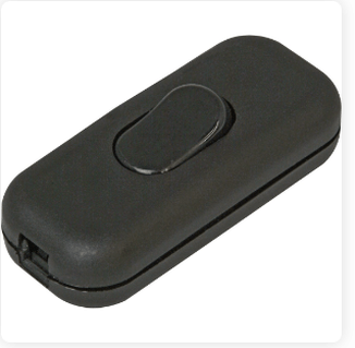

Ik dacht zelf aan misschien een schakelaartje vastmaken aan 1 van de draden, zodat ik tijdelijk de stroom ervan af kan halen.
Bv als ik de perilex kabel strip, en vervolgens aan de nuldraad met een draadje een schakelaar vastmaak op een plek waar ik makkelijk bij kan, dan zou het kunnen werken toch?
Of anders op de L1 draad, maar volgens mij maakt het voor een schakelaar niet uit?
Dan kan ik eventueel later er een draadloze schakelaar maken, maar dat is volgens mij niet eens nodig als ik ergens dichtbij de deur een schakelaar kan ophangen die de Nuldraad van de Perilex stekker onderbreekt

Niet zo simpel, die schakelaar is voor een losse lamp met stekker. Dit idee is zowel brand als aanraak gevaarlijk. Een losse draad mag je nooit zo laten hangen. Zelfs al is het de nul. Dan hang je in serie met de ventilator en loopt helft van de spanning door jou heen. Het moet altijd dubbel geisoleerd zijn (draad in buis, kabel heeft een tweede isolatielaag)
Er is een manier om dit veilig uit te voeren:
De perilex kabel naar een kabellasdoos met trekbeveiliging (bv abb 3640 met 3x abb 7138.110 inzetstuk en 3x abb 2008.191 trekontlasting). De perilex kabel moet je dan lassen met lasdoppen voor flexibele draad (bv. Wago 221)
Dan ymvk kabel naar beneden en een opbouw wisselschakelaar plaatsen. Als je de vaste voeding in de perilex kabel weet kan je die onderbreken met de wisselschakelaar.
Als je weet waar de lasdoos zit van het Perilex wcd kan je daar ook de opbouw schakelaar op aansluiten. Dat vereist wel dat je weet wat je doet en eerst de groep uitschakelt.
