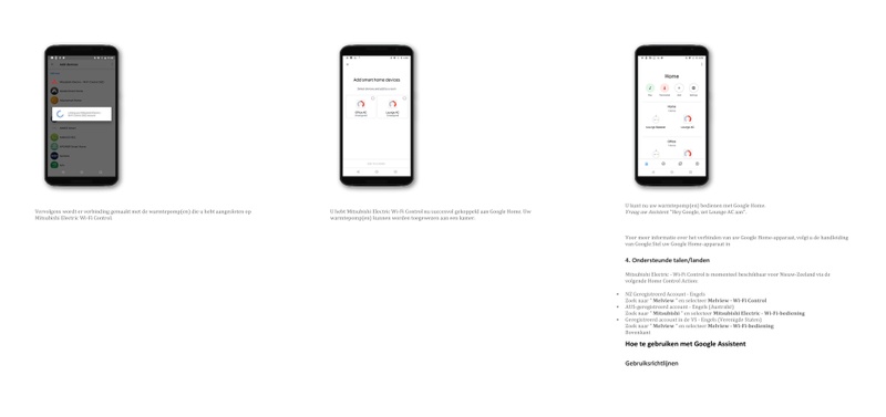

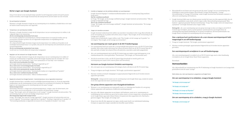

  • kencdienst
  • Registratie: Februari 2020
  • Laatst online: 07-09-2025
Beste Leden,
Ook ik had dit probleem, maar na contact te hebben gehad met mijn Fatastische Airco Installateur die veel moeite heeft gedaan contact op de nemen met Misibischi Industries kan ik jullie vertellen dat ik DE oplossing heb. Het werkt bij mij in één keer! Doe er je voordeel mee, en een bedankje is natuurlijk altijd welkom ;-)
Afbeeldingslocatie: https://tweakers.net/i/-BqXXjclZ-lfQnCdUyjmWgW1Eps=/800x/filters:strip_icc():strip_exif()/f/image/4KwGdUS4Un2etXyFjhHK7oXS.jpg?f=fotoalbum_large
Afbeeldingslocatie: https://tweakers.net/i/lSBrVkMEVQcrj7h_InO7BASkd9k=/800x/filters:strip_icc():strip_exif()/f/image/pcmlxVmWLAmMQcIbZAowXHfn.jpg?f=fotoalbum_large
Afbeeldingslocatie: https://tweakers.net/i/Xma0mF2PS5ArFg0bmg2iapI3oNY=/800x/filters:strip_icc():strip_exif()/f/image/wHa1C7gFVhChY4YrpgjrLjwd.jpg?f=fotoalbum_large
Afbeeldingslocatie: https://tweakers.net/i/57COmPwW2H2NXPLh1kkz5wwVBbI=/800x/filters:strip_icc():strip_exif()/f/image/V6bUcOajRLukRtX0KRZtwUQj.jpg?f=fotoalbum_large
Afbeeldingslocatie: https://tweakers.net/i/DeTB1tuxcvHHEvu0woT62R5tnss=/800x/filters:strip_icc():strip_exif()/f/image/JIV317VhZP1MzbiEMPEt86ho.jpg?f=fotoalbum_large
Afbeeldingslocatie: https://tweakers.net/i/OqBhMyU226T-FoNkPUpEMCKeKK4=/800x/filters:strip_icc():strip_exif()/f/image/lm28BU9pTQjEEue9KdReEVa2.jpg?f=fotoalbum_large
Afbeeldingslocatie: https://tweakers.net/i/DMOUDDeod4zhkTxxQYzer_wOJ60=/800x/filters:strip_icc():strip_exif()/f/image/JYCd1HDB4mBC8ifw8MdUm12X.jpg?f=fotoalbum_large
Afbeeldingslocatie: https://tweakers.net/i/8_nOzGnHEcekotZHWr9IBC1fsbc=/800x/filters:strip_icc():strip_exif()/f/image/HknadHQopD1SI3Q3iDVqNnb4.jpg?f=fotoalbum_large
Mvg Johan,
