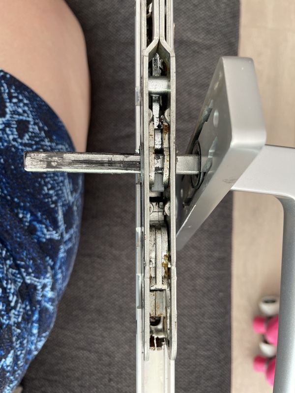

Hallo allemaal,
Wij hebben een hefschuipui van hout uit 2020. Gisteravond wilde ik de deur op slot doen en de hendel daarvoor omhoog halen. Echter kan ik deze nog geen 90 graden draaien en dan is er iets wat hem blokkeert.
Nu heb ik het binnenwerk uit de deur gehaald en als ik dit probeer terwijl het voor mijn neus ligt werk het uiteraard ook niet. Maar ik zie ook niet waar het probleem zit. Ik verwacht iets mechanisch in het slot.
Afbeeldingslocatie: https://tweakers.net/i/0CHQHvFvgMDjoCzjH-3KC-271J0=/x800/filters:strip_icc():strip_exif()/f/image/ogY1zwTxblp1SOkghzyE0xvy.jpg?f=fotoalbum_large
Hendel naar beneden
En hendel ca 80 graden gedraaid
Afbeeldingslocatie: https://tweakers.net/i/hA5x4vzDcvmG6VJLcPbmv7uD6oE=/x800/filters:strip_icc():strip_exif()/f/image/WnT5VvyLk5Nc7nYnL0p3ExEW.jpg?f=fotoalbum_large
Iemand enig idee??

Het ziet er wat droog uit, misschien moet je het mechanisme een beetje schoonmaken en opnieuw invetten/smeren? :)

Thank! Die poging had ik dus ook in gedachte en dus reeds gedaan. Maar geen effect.

Wat is de bovenkant van het slot? Want voor m’n gevoel doe je nu de klink de verkeerde kant op? Wat ook niet zou moeten kunnen :)

Achterhaal het merk (staat op voorplaat of op het schild) en ga er even mee langs een vakhandel.
Meestal zit het in de overbrenging naar het hef-gedeelte, de hoeken naar de onderkant van de deur.
Hoor anders even bij degene die het geplaatst heeft.
