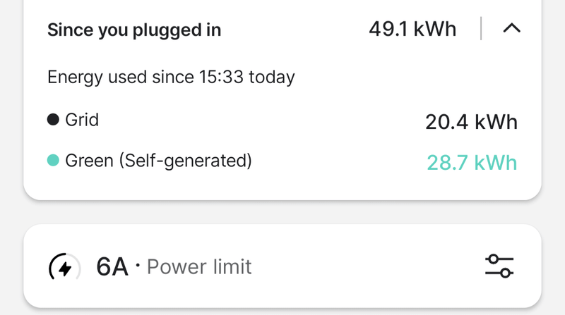

Normaal rij ik een EV6, maar die staat in de garage. Dus heb ik nu een e-Niro als leenauto. Ik plaatste hem in de lader op ongeveer 70%. Aan het einde van de dag controleerde ik hoeveel stroom ik had opgeladen en de wallbox vertelde dat het 49.1kWh had geladen.
Ik laad meestal op een laag vermogen omdat ik dan zoveel mogelijk zonnestroom kan gebruiken.
Ik weet dat het dan ietsje inefficiënter is dan om op hoog vermogen te laden. Dan zet ik hem op 6A per fase, wat ongeveer 12kW is.
Mijn vraag, 30% van 64kWh (accu van de auto) is 13kWh. Waar blijft dan 49-13=36kWh energie. Dat kan niet kloppen.
Ik kan niet checken of er echt bijna 50kWh door de lader is verbruikt omdat ik pas over een aantal dagen het totale verbruik op die dag kan zien.
Stel het klopt, wie is dan de schuldige, de auto of de lader?

Je laad met 6A per fase wat dan 12kW is? Daar klopt al niks van. 3x6x230 is een 4kW. Als je dan daadwerkelijk 49kWh geladen zou hebben dan is hij 12 uur bezig. Dat was ook zo? Welke laadpaal heb je? Eentje zonder fatsoenlijke meter neem ik aan? En je kunt toch ook kijken op je meter in de meterkast wat hij verbruikt als je aan het laden bent? Het lijkt me gewoon een glitch van je laadpaal.

Klopt. Ik had het uit mijn geheugen opgeschreven en verkeerd herinnerd. 1.44kW per fase.
Dus ik laad minimaal 4.3kW.
Maar nog ik heb geen idee waarom de laadpaal zegt 49kWh te hebben verbruikt.

Macros schreef op zondag 25 juni 2023 @ 10:12:
Rekenen is denk ik niet je sterkste kant. Behalve dat je met het geleverde vermogen op 6A in de mist ging, is 30% van 64 kwh ook wel heel wat meer dan 13 kwh. 30% van 64 kwh is namelijk 19.2 kwh.
Ik vraag me af of je wel goed gezien hebt dat je bijna 50 kwh verbruikt hebt. Ik zou verwachten dat het rond de 24 kwh zal zijn.

De lader meet het vermogen verkeerd. Ik heb inmiddels een p1 kabeltje aan mijn Raspberry Pi gekoppeld. De lader zit er 100 tot 200% naast.
