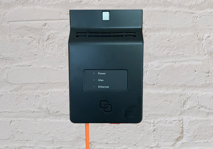

Tot mijn grote geluk zag ik dat alles groen knipperde op het glasvezelkastje (dwz power, glas en ethernet) en op de modem zag ik ook groene lampjes. Het enige was, het lampje van Internet bleef knipperen (eerst langzaam, vervolgens snel), terwijl deze bij een goed signaal continue moet branden.

Welk modem heb je en welke nt? Kan van alles zijn maar met bijvoorbeeld de xgspon ont daar kunnen bij sommige de ethernet poorten wel eens defect zijn.

Glasvezel 1 gbit.
Zwarte V12 modem KPN
NT kastje van KPN zwart, die ik over een wit kastje heen moest schuiven in de meterkast, waar de koperverbinding in gaat.

PHPResource schreef op zaterdag 24 juni 2023 @ 20:27:
Want wat een monteur kan, kan ik met mijn bescheiden ICT kennis ook..
Nee, als KPN monteur kan ik je zeggen dat je daar geen gelijk in hebt. Redelijke kans namelijk dat je in de PoP verkeerd gepatched bent en dat kun jij toch echt niet zelf oplossen.
Ik zou misschien even een lijnmeting kunnen doen als je in een DM je postcode/huisnummer doorgeeft, al is de kans klein het zou kunnen dat daar iets opvalt.
Voor de volledigheid, welke NT heb je?
Lijken veel op elkaar, de onderste is voor XGS-PON maar volgens jouw omschrijving heb je als het goed is dus de bovenste?

PHPResource schreef op zaterdag 24 juni 2023 @ 20:41:
Glasvezel 1 gbit.
Euh, koperverbinding? Ik neem aan glasvezelverbinding, anders snap ik wel dat het niet lukt ;-)

Wildfire schreef op zaterdag 24 juni 2023 @ 21:52:
Het is inderdaad de bovenste. Ik zal je gelijk pm-en!
"Redelijke kans namelijk dat je in de PoP verkeerd gepatched bent"
Is dit iets waar ik voor kan bellen alsnog maandag? Of kan dit alleen op locatie

PHPResource schreef op zaterdag 24 juni 2023 @ 22:51:
@jopoh heb meermaals gebeld. Volgens klantenservice was de minimale wachttijd 2 weken..
@Spiff excuus, inderdaad glasvezel
Ik zie een plandatum in juli en daarnaast zie ik momenteel dat er geen NT (glasvezelkastje) actief is. Er is dus sowieso geen signaal aanwezig, tenzij toevallig je de NT spanningsloos hebt momenteel.
Als er pas over twee weken een monteur kan komen, dan is dat na de plandatum die ik zie staan. Die zal dan waarschijnlijk constateren dat alles werkt.
Zou je even goed kunnen terugzoeken of er ergens in de communicatie met KPN expliciet vermeld staat wanneer je verbinding opgeleverd zou zijn?
