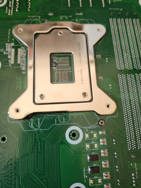

Mijn vraag
Ik heb een noctua nh-l9i cooler en asrock E3C246D4M-4L moederbord gekocht. Volgens de websites zijn ze compatible https://ncc.noctua.at/coo.../ASRock%20Rack/LGA%201151. Maar de mounting screws zijn te kort: ze bereiken vanaf de backplate de cooler niet. Noctua levert ook erg lange schroeven mee, maar die zijn veeeel te lang.
Ik heb even in mijn eigen voorraad schroeven gezocht maar geen alternatieven gevonden.
Andere fora geven vooralsnog geen uitsluitsel. Ook de site van Noctua geeft geen uitsluitsel.
Zie ik iets over het hoofd? Of moet ik inderdaad nieuwe / andere schroeven bestellen?
Dank alvast

Dank voor je reactie. Het probleem is dat de schroeven niet eens aan de bovenkant tevoorschijn komen. Of de schroeven zijn te kort, of het motherboard is te dik.ik zal straks fotos uploaden

hier zijn de foto's.Afbeeldingslocatie: https://tweakers.net/i/McWoyswWAy0nJTZKoinHQ625z3E=/x800/filters:strip_icc():strip_exif()/f/image/ltmksbxcFl9wCHyOtKAScTvq.jpg?f=fotoalbum_large
Afbeeldingslocatie: https://tweakers.net/i/FfvRQTT_Ibmp6K2XQGIUspY-OYA=/x800/filters:strip_icc():strip_exif()/f/image/l4UilAormT7jidR5WUDsonhT.jpg?f=fotoalbum_large
Afbeeldingslocatie: https://tweakers.net/i/slSMtkCLjfZ6sUB0AegdOBWt6kY=/x800/filters:strip_icc():strip_exif()/f/image/vc81DOTYAXyDckC9y9k1P08f.jpg?f=fotoalbum_large
Afbeeldingslocatie: https://tweakers.net/i/HAoIovWI5caah4tmGhlxXfq2wJM=/x800/filters:strip_icc():strip_exif()/f/image/KoQ3CZO6ftDFmQwph0fs91rz.jpg?f=fotoalbum_large
[ Voor 97% gewijzigd door mrmvergeer op 24-06-2023 13:18 ]

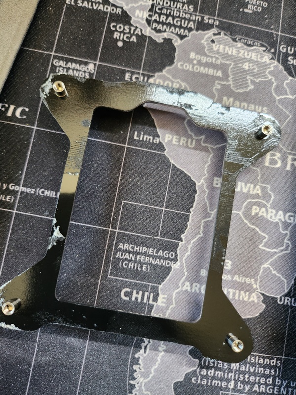

update: backplate is eraf :-) Met behulp van de high-end fohn heb ik de buitenste backplate verhit, meestal gebruikmakend van een kartonnetje om de hitte een beetje weg te houden bij de binnenste (baat het niet, schaad het niet). Eerst wilde ik het een en ander met een spatel tussen de backplate en het moederbord loswrikken. Maar tock avanaf gezien wegens het potentieel beschadigen van het moederbord. Ik heb de mountingscrews erin gedraagd die houvast gaven om voorzichtig aan de backplate te trekken. Die werden overigens wel erg heet - spreekt voor zich - dus iets van handschoenen is aan te raden.
Langzaam kwam eerst de ene kant los, waarna ik de andere zijde nog verwarmde en voila (dat is frans) het was los :-). Eerst nog even de lijmresten verwijderen en dan later vandaag monteren in het rack. Dat zal; verder wel los lopen (figuurlijk gesproken).
groeten
MauriceAfbeeldingslocatie: https://tweakers.net/i/YCKhGp5HoDiHpJCnGtXKyA_HlMY=/x800/filters:strip_icc():strip_exif()/f/image/5SH1Pz17wyfuKLvUka1xanpu.jpg?f=fotoalbum_large
