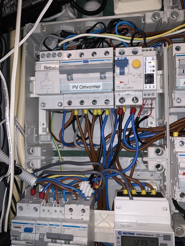

  • DutchKel
  • Laatst online: 14:10
Newmotion (tegenwoordig is het ShellCharge ofzo) heeft een aparte kWh meter die een p1 poort als output heeft. Deze wordt door een Newmotion laadpaal gebruikt als loadbalancer.
Dit is echt een p1 signaal wat die gebruikt. Ik heb bij mij namelijk de kabel op de p1 poort van de slimme meter aangesloten en daar werkte het exact hetzelfde op.
Hieronder staat die op de foto. Het is de meest rechtse meter.
Bij mij was die als 3 fasen aangesloten maar ik kan me voorstellen dat die ook op 1 fasen kan worden aangesloten. Hij meet de stroom aan de hand van magneten die om de te meten kabel worden geklemt.
Afbeeldingslocatie: https://tweakers.net/i/dLXqjYmu_jGutY11FQqa8cjyi-A=/x800/filters:strip_icc():strip_exif()/f/image/TDZ6F6hPDVGhijPMNpospr0w.jpg?f=fotoalbum_large
Edit: deze heeft wel als nadeel dat hij de richting van de stroom niet kan detecteren. Dus als je zonnepanelen hebt en ze leveren terug zul je dat daar ook op zien als “verbruik”.
Je kunt uiteraard andere merken van laadpalen raadplegen, de meeste werken namelijk met een p1 meter als loadbalancer en als je geen meter hebt met een p1 aansluiting dan zullen ze zelf een meter moeten leveren.

  • jeroen3
  • Laatst online: 10:09
Als je geen p1 capabele meter hebt waarmee dat ding praten, moet je zelf een meter toevoegen waarmee hij wel kan praten.
Aangezien een p1 capabele meters niet op de vrije markt zijn. (Speciaal gemaakt voor de netbeheerders) Hebben ze daar dus een modbus meter interface voor gemaakt, en daarvoor zijn honderden types meters te koop. Zelf verkopen ze er een, dus die werkt gegarandeerd.
Je zult uiteindelijk met twee meters eindigen. Eentje voor je walstroom, en eentje voor je toekomstige zonnepanelen. Niet zo spannend.

ShellRecharge
Kijk, dat begint ergens op te lijken. :)
Helder!
Dat is geen probleem want mijn doel is niet om stroom terug te leveren maar te gebruiken en/of op te slaan in mijn accupakket voor later gebruik middels m'n omvormer.
Ik ga die richting ook op speuren. Heb dat ShellRecharge om te beginnen een e-mail gestuurd.
