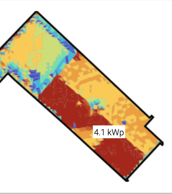

Dakpannen heb ik net opgemeten. De hoogte is 32cm, de breedte is 30. Daarmee kom ik ruwweg op de volgende metingen voor het dak. De pijlen geven exact het gebied aan wat ik berekend heb voor die specifieke afmeting:
Afbeeldingslocatie: https://tweakers.net/i/dc9henfECPjSBLVHvp0K0lvUvG4=/800x/filters:strip_icc():strip_exif()/f/image/gKfvgnT3AyCVejuy6oHwpSc6.jpg?f=fotoalbum_large
Verder heb ik via Zonatlas de volgende weergave qua zonlicht gevonden:
Afbeeldingslocatie: https://tweakers.net/i/OpCYBtkFFkHJ__oIOgbgv74ppa4=/full-fit-in/4000x4000/filters:no_upscale():fill(white):strip_exif()/f/image/nvK6hM6gwkeFHOI16NiD2w5s.png?f=user_large
Uiteraard is er een voorkeur voor zoveel mogelijk panelen op het Zuidwesten, maar zal het heel veel schelen als nog wat panelen aan de noordoost kant geplaatst worden?
