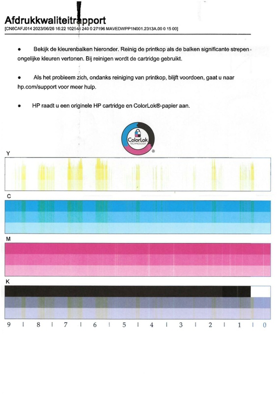

Hierbij enkele foto's na reinigen en callibreren

Afbeeldingslocatie: https://tweakers.net/i/G5VLhxLGfk2FpxSUIoyP6JjdmcQ=/x800/filters:strip_icc():strip_exif()/f/image/sJNlQ50bRtpgh1lCtMqeXuKb.jpg?f=fotoalbum_large
Afbeeldingslocatie: https://tweakers.net/i/kZ0b1FHdlriVkBHHByk3Pt3tNDA=/x800/filters:strip_icc():strip_exif()/f/image/gm5JtHCXc6UNNR71WtMs582w.jpg?f=fotoalbum_large
Afbeeldingslocatie: https://tweakers.net/i/Y5cyv9pMaij04n6RMo5PseqK_VQ=/x800/filters:strip_icc():strip_exif()/f/image/5dhQpNs0mhw3WPn7RRDWosGj.jpg?f=fotoalbum_large

Het calibreren en reinigen is voornamelijk bedoeld voor je printkoppen, het doet niets (of bijna niets) met de rest van het loopwerk van je printer. Als ik die afdrukken zie dan lijkt er iets mis te gaan waardoor de gele cartridge lekt of heeft gelekt over je rollers o.i.d. heen.
Een veelgebruikte printer uit 2017 wordt waarschijnlijk al snel gezien als economisch afgeschreven. Je zou een service manual moeten vinden of een monteur er naar moeten laten kijken, maar zeker dat laatste gaat je ongetwijfeld meer geld kosten dan het apparaat nu waard is.
