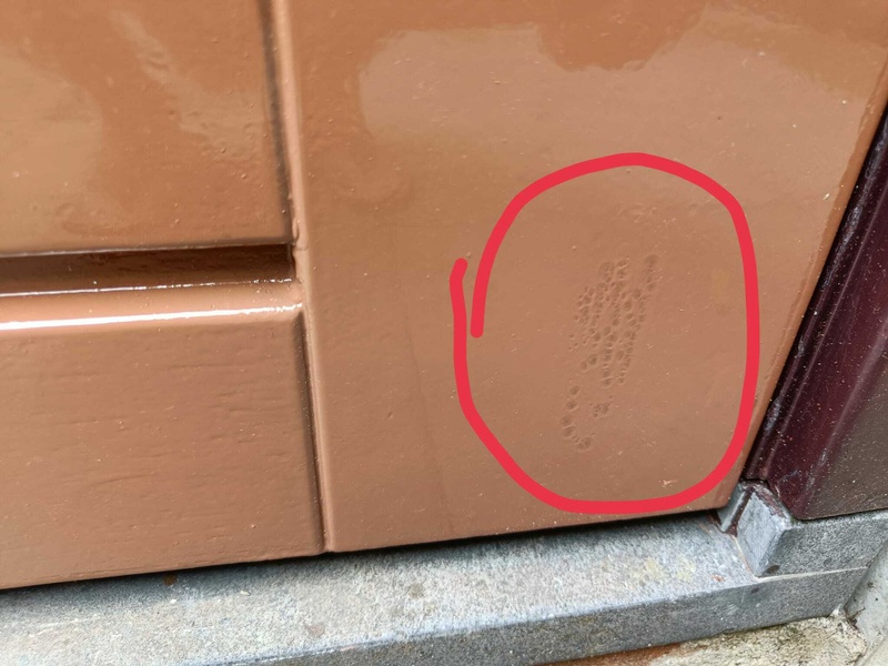

Beste Tweakers gebruikers!
Eerder hebben jullie mij al eens geholpen met tips omtrent mijn schilderwerk.
Ik heb het idee dat ik plaatselijk toch niet goed heb ontvet (of iets heel vettigs heel diep in het hout is getrokken). Hierdoor heb ik plaatselijk kraters / putjes / kuiltjes in het schilderwerk.
Hoe kan ik dit het best herstellen? Enkel de specifieke locatie opschuren en opnieuw aflakken? Of zal ik toch echt het gehele houten vlak mee moeten pakken om zichtbare overgangen te voorkomen?
Ik hoor wederom weer graag van jullie! Bij voorbaat dank de tips!
Afbeeldingslocatie: https://tweakers.net/i/_X1gZoMcgKG8ncyfeqem8B-rlNs=/800x/filters:strip_icc():strip_exif()/f/image/3XURc91sXmYZ9n3b63U2QCg1.jpg?f=fotoalbum_large
Met nog één kleine toevoeging. Ik heb één luchtbel gehad in verband met de hitte. Omtrent deze bel ben ik ook benieuwd wat de beste wijze van herstel is.

alleen de betrefde plank gaat wel zonder aanzetten etc te zien. ik zou wel naast even schuren ook lakplamuur gebruiken.

Die eerste foto lijkt verdacht veel op siliconen-besmetting, hier krijg je zogenaamde "vissenogen" van.
er zijn speciale siliconen verwijder goedjes op de markt om de siliconen te verwijderen.
https://www.toolstation.n...iqLjz-9Yo5ohoCPYEQAvD_BwE
Betekend wel dat je 't moet schuren, ontvetten met bovenstaand goedje en weer moet aflakken.

Bovenstaand goedje moet je toevoegen aan de verf.........

Desalniettemin zal dit goedje het gewenste effect teweegbrengen mits juist gebruikt.
