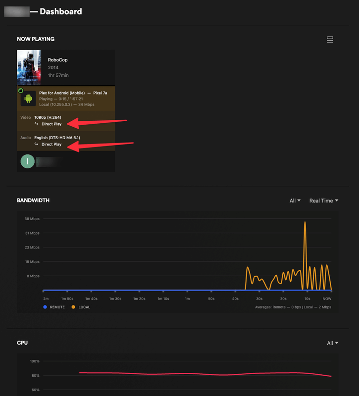

Je kunt op je PC even inloggen op Plex en dan rechtsbovenin naar Activity en dan Dashboard:
Afbeeldingslocatie: https://tweakers.net/i/pcZ8UWaDUrWeAt20pFqsQ4vUudY=/full-fit-in/4000x4000/filters:no_upscale():fill(white):strip_exif()/f/image/uXCld1Jv4YNvY6w2gMnWvmAR.png?f=user_large
Als je dan, terwijl je de player gewoon laat draaien, op je dashboard rechtsbovenin op Show Details klikt (dat rare icoontje met die streepjes onder de naam van je server + Dashboard) dan krijg je per stream te zien welke versie er afgespeeld wordt:
Afbeeldingslocatie: https://tweakers.net/i/WrDjkAC-dKdUMKzXJYWxHlGMgsE=/x800/filters:strip_exif()/f/image/cpRRLrd0R5096QOCKp0JRGl9.png?f=fotoalbum_large
Wat je wil is dat er zowel bij Video als bij Audio 'Direct Play' staat.
