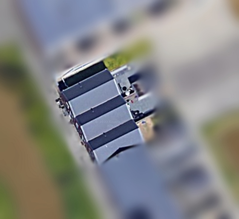

Situatie: rijtjeshuis (bovenste woning, op de hoek, naast ons zit de garage).
Afbeeldingslocatie: https://tweakers.net/i/PlJ2GcwcC2GdvSv-j_SZliKdUNs=/800x/filters:strip_icc():strip_exif()/f/image/jilHtcFhSkYXakTsvcYOjNuq.jpg?f=fotoalbum_large
Ruwe afmetingen van het dak (op basis van het tellen van dakpannen) zijn 8.4m bij 3.7m.

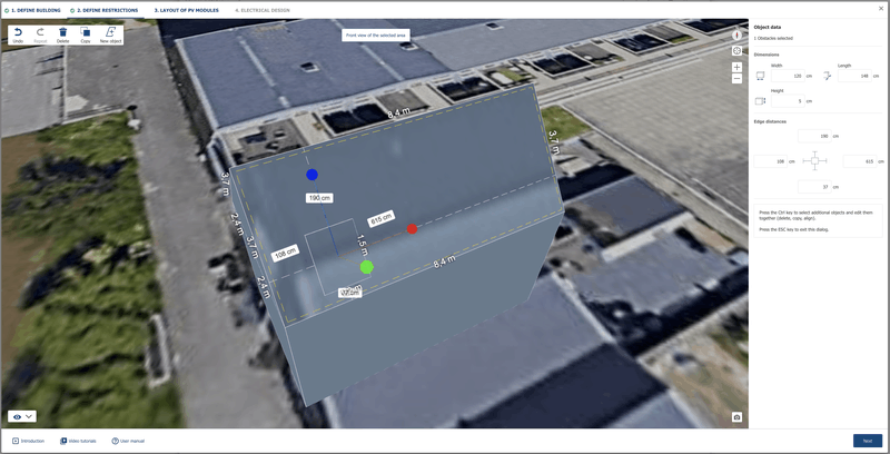

Afbeeldingslocatie: https://tweakers.net/i/0mIuZauot-T_V5p-2o3T92EEOPM=/800x/filters:strip_exif()/f/image/xFSTT944iYzpQRnOHlAQt4sE.png?f=fotoalbum_large
Beschikbare (dak)ruimte
Zie foto hierboven. Er zit een dakraam op 1m van de zijkant en 0.4m van de onderkant.

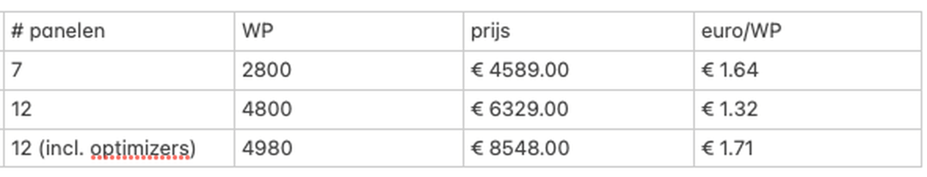

Afbeeldingslocatie: https://tweakers.net/i/c5jpHkWCfwAnleke3d2CbPulG10=/full-fit-in/4000x4000/filters:no_upscale():fill(white):strip_exif()/f/image/qq1tDpkaYiHeKjk3vTvY1Uas.png?f=user_large

Optimizers zijn bij harde schaduw eigenlijk nooit rendabel.
Gaat het dak met 12 panelen wel vol?
Heel bijzonder zijn de prijzen niet… en de extra kosten voor het optimizer systeem ronduit belachelijk

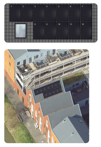

Volgens een van de offertes in ieder geval wel:
Afbeeldingslocatie: https://tweakers.net/i/fwiN23f5ffUgV7t2bU6UYeR3Iiw=/full-fit-in/4000x4000/filters:no_upscale():fill(white):strip_exif()/f/image/rTUvycUbhu9gPGqlaBZNxbDz.png?f=user_large
Ik twijfel eerder of dat überhaupt al gaat passen.

Dat legplan ruikt naar zonneplan. Die zie ik zelden met micro’s werken. Wel huawei + huawei optimizer…
Zonneplan ontwerp terughoudend, dus ik verwacht dat het wel gaat passen.
