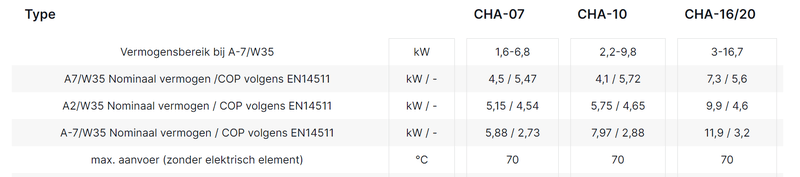

Hallo mede tweakers,
Ik ben tijdens het informeren naar warmtepompen iets vreemds tegengekomen.
Wolf warmtepompen bied warmtepompen aan (cha-monoblock) die een cop hebben die aflopen bij hogere temperaturen.
Voorbeeld uit de brochure:
Cop. a2/w35: 5,75
Cop a7/w35: 4,10
Cop a10/w35: 3,75
Dit is dus precies andersom dan normaal is bij warmtepompen. Weet iemand hoe dit kan?

Weet je zeker dat dit niet het nominale vermogen is? In de brochures van Wolf staan die waarde namelijk naast de COP, en neemt inderdaad toe met lagere buitentemperatuur (wat ook is hoe je een warmtepomp in de praktijk gebruikt, eigenlijk wel goed dat ze dit zo doen - zijn een van de weinigen). Screenshot/foto zou helpen.
COP neemt altijd af met groter temperatuurverschil - dat is nu eenmaal de natuurkunde die er achter zit. Enige uitzondering zou kunnen zijn de overgang van een situatie met ontdooicycli naar een lagere temperatuur zonder, maar zelfs dan hebben de meeste warmtepompen een steeds dalende COP.

zie hier.
Afbeeldingslocatie: https://tweakers.net/i/u4TdSfNYJduwyq02dIwPJl0vuJU=/800x/filters:strip_exif()/f/image/Z8GNkylOkSFEwk1Z57SD2JeP.png?f=fotoalbum_large
COP neemt af bij lagere temperaturen.

Daar staat toch ambient temperature -7, 2, 7 graden met vermogen / COP. Vervolgens toenemende COP bij toenemende buitentemperatuur.

Ik Zie het, de site waar ik het net voorbij zag komen stond dit anders. Het leek alsof ze daar over de cop praatte.
Bedankt voor de info
