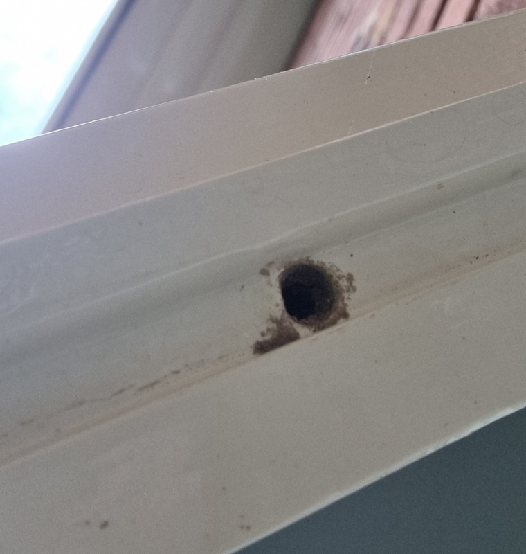

Hi,
Afgelopen week viel het mij op dat er zaagsel in het kozijn lag bij het openen van een raam. Waarschijnlijk een bij, houtworm of iets anders wat daar heeft lopen knagen.
Mijn vraag is of de gaten waar dit uit is gekomen al in het raamkozijn zaten of niet. Zijn zulke gaten normaal of niet?Afbeeldingslocatie: https://tweakers.net/i/hbjQL14eaJmCpaieaVHGbuknVtE=/800x/filters:strip_icc():strip_exif()/f/image/cxF30SxSya1AgJ0kLXOWVeZO.jpg?f=fotoalbum_large

Wespen knagen wel aan hout om van de 'pruimtabak' het nest te bouwen, maar daar pakken ze geen gezond hardhout voor.
Ik zie ze hier wel knagen aan dode houtstronken en verweerd (tot rottend toe) vurenhout van een oud schuurtje.

Metselbij.
Bij ons stoppen ze ook elk jaar die gaten vol.
Kan geen kwaad, en het help bij het voortbestaan van deze zeer nuttige beestjes.
Ze brengen geen schade toe.
Dat hoopje wat je ziet is uit het gat gevallen, en is o.a. stuifmeel.
https://www.wespenbestrijden-info.nl/metselbijen/
Als je ze bezig ziet is het overigens erg leuk om naar te kijken. :)

Het gat zelf is wel te verklaren. Dat zal dienen voor condensafvoer en raamsponning ventilatie,
Dat er zaagsel uit komt is vreemd.
Het zaagsel ziet er wat grof uit voor houtworm. Misschien is er een bij of wesp bezig geweest.
Zet de stofzuiger met een schone zak op het gat en kijk of er meer uitkomt, misschien ook het beest zelf.

Wanneer is het houtwerk voor het laatst geschilderd?
  • Tomono
  • Registratie: November 2021
  • Laatst online: 13-08 11:01
Real schreef op donderdag 22 juni 2023 @ 14:44:
Dat is vijf jaar geleden voor het laatst gebeurd

Ik twijfel of het zaagsel of stuifmeel is. Had ik maar beter opgelet bij biologie :-)

Ik heb dit ook. De gaten (voor condensafvoer) in een paneel deur. Het zijn volgend mij bijen die hun voorraad aanleggen. Lijkt inderdaad veel op zaagsel. Wordt ook hard. De bij maakt er een soort prop onder. Een tik op de deur zorgt voor gelige stof die er dan uitvalt. En verven is lastiger. Bijen eten voor zover ik weet geen hout weg.
Zouden het wespen zijn, dan graven die het kozijn kapot en is verdelgen noodzakelijk.
