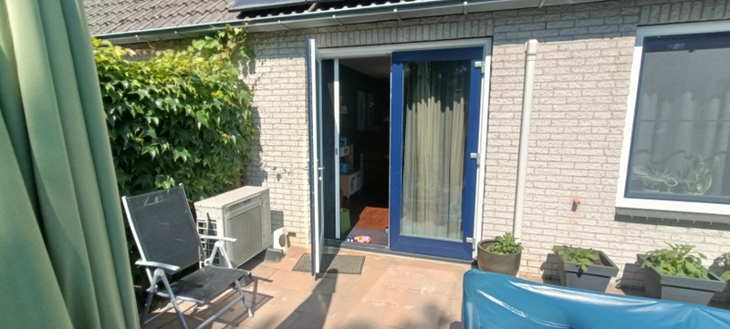

Hierbij foto, afdak wordt ongeveer 2,70 m hoog. 6 meter breed en 3,5 meter diep. Komt tot aan de schutting, echter blijft het stuk tussen de schutting en onderkant overkapping open.
Afbeeldingslocatie: https://tweakers.net/i/pQgQTA_tgrvmyPSEUCaDuf9lbP4=/800x/filters:strip_icc():strip_exif()/f/image/AIjMOn9OaOBP02eN129go20q.jpg?f=fotoalbum_large
Wanneer ik jullie verhalen lees dan zou de buitenunit dus gewoon kunnen blijven staan, dat scheelt. We gebruiken hem voornamelijk om te verwarmen. Koelen heel af en toe. De airco boven draait nu 24/7 en koelt indirect het plafond mee, dus erg warm is het nu niet op de benedenverdieping.
