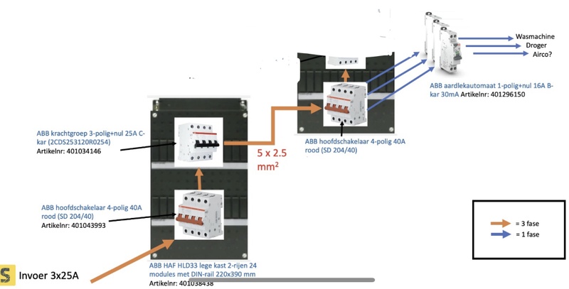

Voor de aanleg van zonnepanelen, hebben we besloten om een 3-fase aansluiting naar een tweede meterkast op de bovenste verdieping aan te leggen. Daarvoor hebben we gebruik gemaakt van een wasmachine en droger-groep, waarvan 1 nuldraad omgekat naar fase, om 3 fasedraden te krijgen. Dit zouden groepen zijn waarvan je verwacht dat die enkel en alleen voor dat doeleinde zijn aangelegd.
Stedin kwam langs om de 1-fase naar 3-fase aansluiting te maken. De hoofdschakelaar op de tweede verdieping stond aan (maar daarachter alleen een wasmachine, omvormer is nog niet binnen), de beneden vloog de C20 zekering en stedinzekering (L1 en L3, op 25A) er na een minuut uit. Oeps.

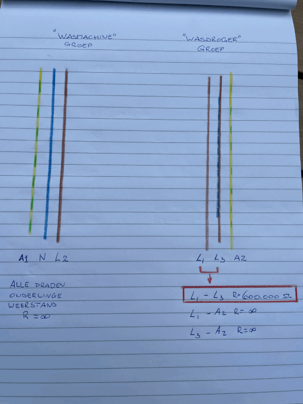

Nu blijkt de bedrading in de wasmachinegroep in orde, maar is de drogergroep lastig: op de fasedraad en omgekatte nuldraad staat (op volledig losgekoppelde draden) een weerstand van 600.000 ohm. Voor alle andere geld:
L1 / L2 / L3 - A: geen weerstand
L1 / L2 / L3 N: geen weerstand
L1 - L2: geen weerstand
L2 - L3: geen weerstand
L1 - L3: 600.000 ohm
Ons eerste idee: mogelijk een (illegale?) aftapping naar een lamp of stopcontact elders in het huis. Alle kabels van deze (oude) twee groepen: nergens een lamp die het niet doet of stopcontact dat niet meer werkt.
Dus... Hoe kan het dat we weerstand meten op deze twee kabels? Hebben jullie een andere suggestie die we nog kunnen uitzoeken? Onderstaand een afbeelding van de leidingen en de verdere aansluiting wat betreft de dubbele meterkast.Afbeeldingslocatie: https://tweakers.net/i/0LXF5R0Z7sUng-S7SQPXSEiNqnA=/800x/filters:strip_icc():strip_exif()/f/image/mbcWhsFF1dJG8Up9Vk1639YG.jpg?f=fotoalbum_large

Isolatie beschadigd, ergens een schroef er in gedraaid oid..

Meet je dit wel net de juiste meter? Anders kan het zo ingekoppelde restspanning zijn.
Zinvoller is een 250V isolatietest.
Je kunt ook de weerstand van de kabels zelf meten of deze wel alle 5 vrijwel gelijk zijn. Dan weet je of ergens een aftakking of las zit.
De multimeter van de gamma is hiervoor waarschijnlijk niet goed genoeg. Maar je kunt het proberen.

Bedankt voor jullie reacties. We hebben puur alleen de draden gemeten, dus zonder de zekeringen er tussen. Deze hele 3-fase groep staat nu uit en alle stopcontacten als lampen langsgelopen en werken allemaal nog.
Nog extra informatie: Toen de drogergroep als wasmachine groep nog 1 fase was, werkte de stopcontacten nog prima. We merkte niet dat er iets met deze groep aan de hand zou zijn.
Waar we ook nog over nadenken is dat er bij de vorige eigenaar een lekkage is geweest in de badkamer, waar mogelijk deze kabels langs lopen. Bij het aanleggen van een UTP kabel door een lege buis, niet gelukt, trekveer kon niet verder, kwam bij het terughalen van de trekveer er druppels water mee... We weten niet of dit water is van een lekkage en of deze buis langs de wasmachine/drogergroep buizen loopt. Dit was ongeveer 4 jaar geleden.

Inmiddels is de oorzaak gevonden. De badkamer heeft voor onze tijd een lekkage gehad. Hierdoor is er water in de leidingen gekomen. Bij het aansluiten van de 3-fase aansluiting heeft er 400 V gelopen over de leidingen. Hierdoor is er door het water meer stroom gaan lopen via de VD draden en zijn deze gaan kortsluiten en vervolgens gesmolten. Eerst deden de droger als wasmachine-groep het wel, omdat er geen aardlekschakelaar tussen zat. Maar nu is de droger-groep kapot gegaan en is er met professionele apparatuur ook een fout gemeten in de wasmachine-groep. Dus daar zal het ook fout gaan.
Er zit geen beweging in de leiding, dus dat wordt dichtzetten en nooit meer gebruiken. Binnenkort YMvK kabel aanleggen via de kruipruimte en de zijkant van de woning. Positieve bericht: Dan kan ik er gelijk 5x4 van maken :).
