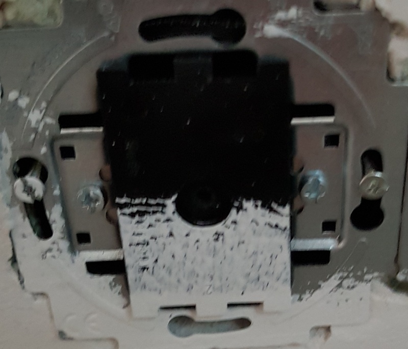

Wat voor wandcontactdoos is dit?
  • Blaze85
Afbeeldingslocatie: https://tweakers.net/i/k1f3ZehWNQiU38ZEOjtKqMnX5Bg=/800x/filters:strip_icc():strip_exif()/f/image/xeFFn8JBySWeYSFs5wmQOdul.jpg?f=fotoalbum_large
(let niet op de latex :P) Wat voor wandcontactdoos is dit? Er zitten wel allerlei stroomdraden in, maar voor de rest zit er alleen een vlak plaatje zonder aansluitingen op. Je kunt er verder (nog) niets mee.

Blaze85 schreef op woensdag 21 juni 2023 @ 11:28:
Dus ze doen al die moeite om er een inbouwdoos te maken, stroomdraden in te proppen, en het vervolgens af te dekken met een blindplaat, maar gewoon een stopcontact is teveel gevraagd? Ik snap de besparing vrijwel niet :+
Ik heb er in mijn huis ook een paar. Met name voor automation-redenen. Draden in de doos aan elkaar met een WAGO klem. Dan staat er volcontinue stroom op de draad. En dan slimme lampen in de fitting.
Soms wordt er op deze manier ook een hotelschakeling uit elkaar gehaald zodat er nog maar 1 knop in de loop zit.
En wat ook nog wel eens moet. Een stopcontact achter een kast wat niet nodig is. Op deze manier maskeren. Mooiere oplossing dan gewoon een gat met draden maken :).

Dan klinkt het als een blindplaat. Ofwel misschien ooit een stopcontact geweest, en nu niet meer. Draden bekijken, kijken waar ze voor dienen en misschien wil je het weer gebruiken. Dan gewoon een inbouwschakelaar of WCD halen en dan kan je weer door.

Powergrim schreef op woensdag 21 juni 2023 @ 11:25:

Ik heb bij mijn huis loze leidingen laten leggen door de bouwer, die werden dan op deze manier afgewerkt. Een simpel stopcontact was een paar honderd euro, een loze leiding was nog geen 100 euro, dus vandaar.
