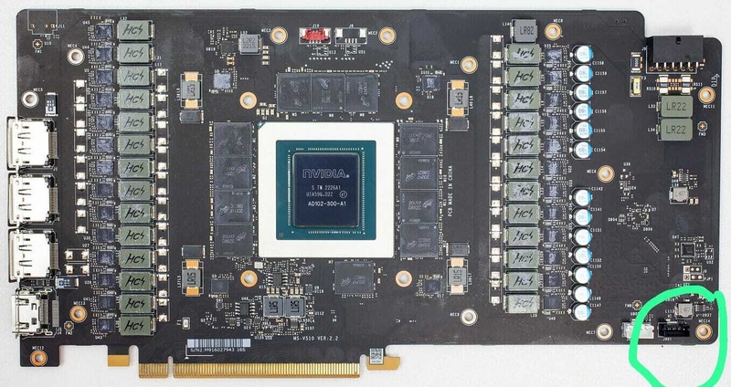

Niet dat het duidelijk is, maar in het omcirkelde gebied heb ik iets geraakt. Maar voor zover ik weet is er geen schade. Vanavond zal ik de kaart eruit halen en goed kijken. Bij schade zal ik een foto maken.

Dat zit voor de vrm's dus dan is de zorg voor gpu/mem al een stuk minder.
Denk dat de reparatie dan nooit heel duur kan uitvallen aangezien dat de duurste onderdelen zijn.
Ik vraag me wel af hoe je dat deel van de pcb kan raken terwijl de pc aan staat :o
En zou idd nog even goed kijken eventueel met een loep als je deze hebt, misschien is er toch een trace beschadigt, dan is een jumperwire voldoende.
Ik ga er vanuit dat dit wel repareerbaar is voor een redelijke prijs.
Kan ook zijn dat de current monitor een tik heeft gehad die zit daar volgens mij boven "u47" al ken ik deze 40 serie kaarten daar niet goed genoeg voor.
Edit** Volgens mij is dat hoekje 5 volt rail, zonder die 5 volt komt de rest van het bord niet op.

Om een heel verhaal kort te maken. Er zit een waterblok op. Dan zit daar een opening. Ik kon er precies tussendoor met dat schroevendraaiertje. Ik wilde het rgb ledstrip connector van het waterblock eventjes vrij duwen, want die was ik vergeten aan te sluiten. In het omcirkelde gebied heb ik iets aangezien voor die rgb ledstrip connector. Kan het moeilijk uitleggen... Maar het is gewoon super dom van mij. En een hele wijze les voor de volgende keer.

Ai, dat is zuur en een hele belangrijke les.
