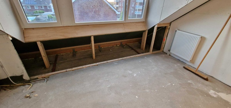

Bij ons is gister een dakkapel geplaatst en het resultaat is verbluffend. Echter is er een stuk constructiehout op de grond achtergebleven waarvan ik me afvraag of ik dit kan verwijderen zonder problemen.
Dit stuk hout was in de orginele opstelling een onderdeel van de dragende dakconstructie. Op dit hout was ook duidelijk aangegeven dat dit niet verwijderd mocht worden met oranje stickers. Nu is de dakkapel geplaats en is er voor het dak een grote dwarsbalk aangebracht, het constructiehout is voor het grootste deel verwijderd, behalve de balk die op de grond ligt dus.
Lang verhaal kort, kan ik deze balk veilig verwijderen? Ik wil dit namelijk graag zodat ik het vloeroppervlakte wat er bij is gekomen egaal kan maken met de bestaande vloer, de balk steekt nu namelijk boven het beton uit.
Hier een foto van de situatie:
Afbeeldingslocatie: https://tweakers.net/i/25W9df6nY6KN06SK8jyeNdXEwe0=/800x/filters:strip_icc():strip_exif()/f/image/zBPWiXxMm40MiQ8a6p03BfAY.jpg?f=fotoalbum_large

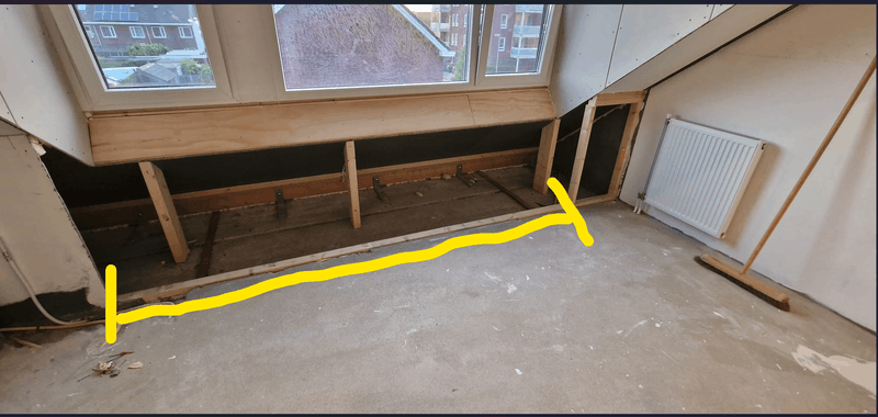

Ter verduidelijking, het gaat alleen om het deel tussen de staanders.
Afbeeldingslocatie: https://tweakers.net/i/3sHPo58hwr5ihIDxQS1gKg_neqg=/800x/filters:strip_exif()/f/image/jetc4DDXGi4eBhCKTWKnscsi.png?f=fotoalbum_large

Vermoedeling zit die met slagpluggen vast in de vloer. Makkelijkste is om op de plek waar ie 'zweeft' (dus niet vast zit), met zaag, of multitool door te zagen en dat hout weg te halen. Dan houd je allemaal kleine stukjes hout op de grond over. Dat kan je met een schroevendraaier of breekijzer loswrikken.

Is deze plaatsing uitgerekend door de constructeur? Als ik zie wat ze bij ons hebben moeten doen om een vergelijkbaar resultaat te krijgen dan vind ik jou foto's of erg beangstigend, of bij ons hebben ze veel te veel gedaan. (Of we hebben een compleet ander type dak).

Bij Heaget is er geen gording doorgezaagd, dan is je hele constructie nog intact (en verder zie ik niet zoveel anders om eerlijk te zijn.)

Ja wij hadden daar geen gording, dus wellicht is dat de reden. Maar wat ik wel zie is dat het deel waar de stickers op zaten dat het een dragende constructie is, nu gewoon weggezaagd is en er weinig voor teruggekomen is. Ik vind dat spannend. Maar, ik ben ook gewoon een leek in bouwen, dus kan het helemaal fout hebben.

Ja. Zit/zat daar alleen voor het regelwerk om de hoek af te werken. Nu kun je hem gewoon verplaatsen.
Inzagen en er tussenuit breken. en dan de pluggen afslijpen, of proberen uit de vloer te trekken.

Ja, de balk bij de gele streep kan je prima weghalen. Doel ervan was destijds om de balken ter ondersteuning te ankeren. Die zijn nu weg. Dus doorzagen en weghalen en de dekvloer netjes doorstorten.

Maar het gele stuk zal geen functie meer hebben gok ik.

Dat is toch gewoon een balkje waar het oude beschot aan vast zat? Heeft niets constructiefs te doen, dus zoals boven aangegeven, doorzagen, schroeven er uit en verder.
