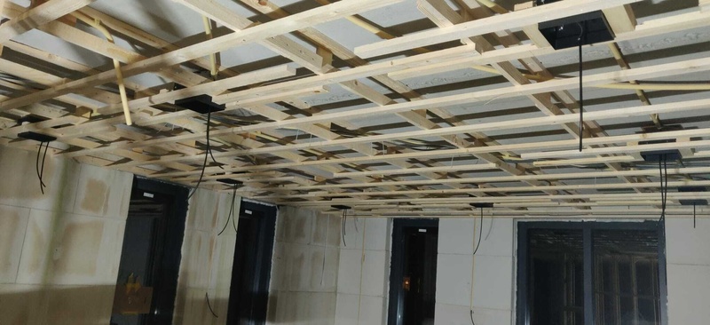

Ik kan het niet meer dan mee eens zijn met dit advies. We hebben 2 jaar geleden een nieuw huis gebouwd en daarmee wou mijn partner ook alles in een domotica systeem onderbrengen. Maar met mijn eis dat als de wifi of iets wegvalt dat ik dan gewoon met gewone knoppen de lichten etc nog gewoon aan kan zetten.
Wij hebben daardoor in de meterkast en op zolder 2 elektrakasten waarin alle schakelaars,lampen en de bijbehoorden shelly's bij elkaar komen. Dit zodat het ook altijd makkelijk vervangen kan worden door een ander systeem en in het simpelste geval ook altijd nog via de ouderwetse manier de domotica ertussen uit kan halen en dan werkt ook alles nog.
Door wel overal bewegingsmelders met lichtintensiteit meters in iedere ruimte te hebben heeft mijn partner ondertussen wel handige automation geschreven waardoor op zich de knoppen niet heel vaak meer nodig zijn. En door overal shelly's achter pulsdrukkers te zetten hebben we ook de mogelijkheid alles te dimmen zonder extra kostbare dimmers. En natuurlijk 3x klikken voor alle lichten beneden uit/of boven of je kan het zo gek niet bedenken. Ook scenes zijn hierdoor te programeren op knoppen voor als je je mobiel niet in de buurt hebt.
Om dit alles nog modulairder te maken hebben we ook geen centraaldozen dus gaan alle stopcontacten,schakelaars/bewegingsmelders en lichtpunten apart naar de meterkast. Dit is wel een kostbare aangelegenheid. Zie hieronder 1 van de kasten in progress. Gewoon 3d geprinte DIN rail houders voor de shelly's.
Afbeeldingslocatie: https://tweakers.net/i/hM7ke2WagVMtZN3dBpWyWtlZA5o=/232x232/filters:strip_icc():strip_exif()/f/image/OZyc4CLv6Dt2uOwyAxM0X4n3.jpg?f=fotoalbum_tileAfbeeldingslocatie: https://tweakers.net/i/ClEC4to4qMC8PezuYCvwZSFoGXU=/232x232/filters:strip_icc():strip_exif()/f/image/vYniUgf6owBn39yP787hkcq9.jpg?f=fotoalbum_tile
Ik zou het een groot risico vinden om helemaal geen schakelaars te laten plaatsen voor verkoop op een later moment. Maar als je dat wel wilt nemen is dat natuurlijk geen punt.
[Afbeelding][Afbeelding]
We spreken binnenkort eens met een installateur. Ik vermoed dat hij zeker een dergelijke oplossing zal voorstellen. "Correct me if I'm wrong", maar het belangrijkste voordeel van deze oplossing is dat je alle shelly's centraal hebt zitten en ze dus centraal kan beheren/onderhouden. Op zich is er in dagelijks gebruik geen echt verschil als je ze in iedere inbouwdoos achter een schakelaar zou plaatsen, anders dan dat je voor onderhoud van een shelly de schakelaar moet loshalen.
Een ander verschil tussen deze opzet en de klassieke opzet is dat je bij deze opzet de verlichtingsgroepen altijd centraal kunt herconfigureren, maar in de klassieke opzet zijn die vast gerelateerd aan een specifieke schakelaar. Of zie ik nou nog heel veel andere voordelen over het hoofd?
Een centraal punt heeft inderdaad als voordeel dat je het centraal kan beheren/onderhouden. De voordelen die we er nog zijn:
- Geen centraaldozen in je plafond ;) dit is eerder cosmetisch natuurlijk.
- Inbouwdozen hebben een bepaalde diepte en afhankelijk van het schakelmateriaal kan het echt een uitdaging zijn om ook nog een shelly en draden in dat ding kwijt te kunnen voor een schakelaar.
- Als je 2 ruimtes hebt die aan elkaar grenzen/open zijn heb je in het geval van centraal dozen nooit meer de kans om een schakelaar die uitkomt in centraaldoos 1 lichten mee te schakelen die uitkomen in doos 2. 1 centraal punt kan je echt alles wat je wilt herconfigureren. (dit gaf je zelf al aan)
- Mocht je van Shelly's over willen stappen naar een ander systeem, zeg NIKO/KNX of iets dergelijks kan je dit centraal omzetten. Zeker als ze geen ondersteuning bieden voor apparaatjes in inbouwdozen.
Wij hebben dit ook zo gedaan om in de toekomst alle opties open te houden voor nieuwe innovatie of om het systeem terug te kunnen zetten naar "dom" mochten we het huis gaan/moeten verkopen. Dit zijn natuurlijk punten om zelf wat van te vinden want dit hoeft natuurlijk niet en dan kan je gewoon volledig draadloos gaan.
1 heel groot nadeel. Een installateur gaat hier denk ik dik voor rekenen want het is veel meer werk en kost ook veel meer aan materiaal. Wij hebben alles zelf aangelegd maar ik zou niet weten hoeveel een installateur voor zoiets gaat vragen.
En nadeel 2 je moet echt wel ruimte hebben in je meterkast :) in de meterkast komt nu alles van de beneden verdieping uit en de 1ste en zolder komt allemaal uit op zolder en gaat dus maar met een paar leidingen terug naar de meterkast. Ging anders niet passen :P

@Aurum
Ziet er wel netjes uit. Wat heb je nu getrokken naar lichtpunten en schakelaars? En heb je alles in de meterkast aan elkaar geknoopt?
Ik ben nog zoeken hoe ik dit definitief maak. Wanden gaan al dicht, maar plafond nog een week of 2 😅
  • Aurum
  • Laatst online: 16-08 14:31
@Rob-T6
Dankje!
naar iedere lamp (of lampgroep, sommige spotjes zijn evengoed doorgelust maar dan wel in het verlaagd plafond) gaat huishouddraad via een starre pijp. Naar 1 schakelaar gaan 4 zwarte schakeldraden en 1 bruine :) bijna al onze schakelaars zijn dubbel. We hebben dan ook 19mm pijp gebruikt.
Alle lampen (of dus lampgroepen) komen uit in de meterkast en zijn daar in de witte schakelkast aan elkaar verbonden met een shelly ertussen.
Als je goed kijkt zie je ook een bundel met zwarte kabels die witte kast in gaan. Dat is het huishouddraad van de lampen, de starre pijpen zijn de schakelaars.
Vooral heel goed labelen anders is het niet te doen ;)

Aurum schreef op donderdag 22 juni 2023 @ 17:16:
Super interessant om te zien hoe deze setup er in de praktijk uit ziet. Dat is wel een "PVC galore" in jullie meterkast. :D Ik neem aan dat je het merendeel van deze buizen boven een verlaagd plafond hebt gemonteerd, toch?

Ja het is echt een PVC feestje bij ons ;) We zitten in een nieuwbouw maar dan zelfbouw. Dus met de aannemer afgesproken dat ons plafond op 2.75m zou worden afgeleverd zodat we zelf een verlaagd plafond zouden maken van 15cm voor elektra en ventilatie. Het is dan trouwens niet heel moeilijk aanleggen in een verlaagd plafond :)

Sorry voor de off-topic maar is dat al je raggel werk voor het plafond? Is dat afdoende om gips tegen te monteren? :?

Thompson schreef op donderdag 22 juni 2023 @ 22:46:
Korte off-topic reactie dan ;) nee dit zijn de raggels voor het uitlevelen van de volgende laag rachels die er op deze foto nog niet op zitten. Het PVC werk doen was makkelijker zonder die extra laag raggels al anders moet je overal die pijpen tussenschuiven. Dit is het uiteindelijk geworden. Afbeeldingslocatie: https://tweakers.net/i/qi8bAeCgZwNVNadUPRx4A9o_H6w=/800x/filters:strip_icc():strip_exif()/f/image/GpuV6fvSvzBaGpsxBo7Bdgc6.jpg?f=fotoalbum_large
