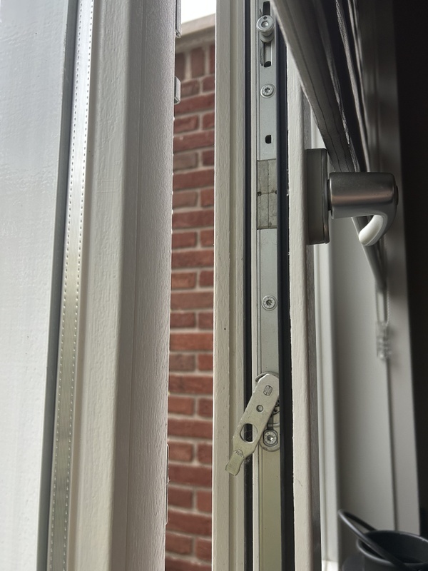

Ineens merk ik dat ons kiep draai raam in de keuken wat eigenlijk maar zelden open gaat niet of niet meer goed opent.
Bij gebruik van de kiep stand lijkt het raam rechtsbovenin te blijven hangen, (hendel zit aan de linkerkant) bij het gebruik van de draai stand gaat hij maar een cm of 5 open, daarna voel ik dat hij weerstand geeft en ben bang als ik extra kracht erop ga zetten de sluiting daarmee kapot gaat.
De hendel lijkt verder goed te functioneren.
Iemand enig idee wat hieraan gedaan kan worden?

Voor de helderheid nog een foto:

Opnieuw afstellen lijkt mij.

In ons vorig huurhuis ook een probleem mee gehad. Daar is uiteindelijk een monteur gekomen die het opnieuw heeft afgesteld. Ik kan je wel aanraden dat ook echt te doen, want anders gaat het beslag stuk. En dat is duur.

Naast afstellen, is schoonmaken en smeren vaak ook al voldoende. Beetje vaseline op de bewegende delen en dan flink wat keer heen en weer.
Die ramen hebben vaak ook een palletje wat je zelf in kunt drukken waarna je een en ander handmatig kan bewegen. Let wel op dat je 1) evt iemand in de buurt hebt voor als een groot raam ineens nog maar aan 1 punt hangt, 2) dit niet doet als je niet de tijd hebt om het te fixen (als het niet makkelijk open wil, wil het soms ook niet makkelijk dicht).

Het lastige hier is alleen dat de bewegende delen die dit probleem waarschijnlijk veroorzaken niet te bereiken zijn, of ik moet meer kracht gaan zetten met openen waarbij ik bang ben het het raambeslag te beschadigen.
Datzelfde is eigenlijk ook op het stellen van toepassing, ik kan er in de huidige stand niet bij.
Ik heb besloten toch maar even een specialist in te roepen om erger te voorkomen, die komt over 2 weken.
Als ervaringsdeskundige: het kan meestal wel door veel te bewegen, goed aan te vullen en als het eenmaal een stukje opent handmatig bewegende delen te helpen bewegen. Pure kracht is inderdaad niet aan te raden :)

Ik heb met wd40 een hoop ingespoten via de gaatjes. Tegenwoordig gebruik ik jaarlijks de PTFE dryspray en dat houdt alles soepel.
