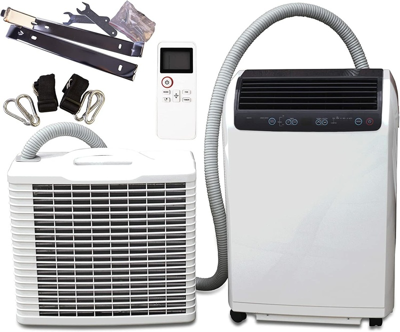

  • Soldaatje
StevenLe schreef op woensdag 21 juni 2023 @ 12:09:
Hallo, bedankt voor de info, het balkon is ongeveer 15 cm breed en naar het dak is 3 verdiepingen hoger. Zijn er buitenunits die smaller zijn dan 15cm?
Ik heb deze gekocht en inmiddels in gebruik:
Afbeeldingslocatie: https://tweakers.net/i/bzCuXT5tVJTknRz7Jqu-mchNCJ4=/800x/filters:strip_icc():strip_exif()/f/image/xMAYIPERR25tJXyR0ZHZAwHp.jpg?f=fotoalbum_large
Werd binnen een paar dagen geleverd, met een steekwagentje.
Er zitten riemen bij waarmee je hem over je balkon kan hangen, als je een beetje handig bent en het goed vastzet. Buitenunit weegt 12 kilo.
Wel 10x zo duur helaas dan een mobiele airco met slang. :P

Ah die zag ik ook langskomen. Hoe bevalt ie?
  • Soldaatje
sjoerf schreef op zondag 25 juni 2023 @ 09:42:
Best goed, het enige wat mij opvalt is dat als hij gaat koelen de buitenunit even naar 100% gaat blazen en daarna terugschroeft, ik weet niet of dit normaal is. Kan ook niet verwarmen helaas maar dat wist ik.

Soldaatje schreef op zondag 25 juni 2023 @ 10:31:
Dat is voor zover ik heb begrijp de normale werking (en een nadeel) van een compressor zonder 'inverter'. Zie ook: https://www.lg.com/nl/airconditioner-tips/inverter
Soldaatje schreef op woensdag 21 juni 2023 @ 18:09:
Wat is "deze"? :*)
[ Voor 16% gewijzigd door seriousjin op 25-06-2023 12:26 ]
"You may be big, but I am serious!"
  • Soldaatje
seriousjin schreef op zondag 25 juni 2023 @ 12:25:
Wat is "deze"? :*)
Hij heeft wel een inverter.
Remko RKL 495 DC.

Soldaatje schreef op zondag 25 juni 2023 @ 13:06:
Remko RKL 495 DC.
Zit die slang vast aan beide units of moet ie aan 1 zijde nog gekoppeld worden?
Doe maar gewoon, dan doe je al gek genoeg...
  • Soldaatje
Tacoos schreef op maandag 26 juni 2023 @ 11:31:
Vast aan beide gekoppeld en gevuld, kant-en-klaar.
