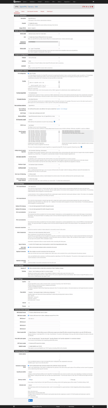

Hier de instellingen van mijn opvpnserver in Pfsense 23.05.
Afbeeldingslocatie: https://tweakers.net/i/-A0Yt2SjfzzjFORrqXr83t6UzvY=/x800/filters:strip_exif()/f/image/LvKNwb1JRC19L56OB0kdyBis.png?f=fotoalbum_large
