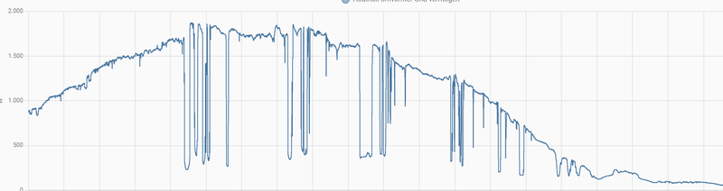

  • RADRIGUZ
  • Laatst online: 15-08 23:28
Dat zou heel goed kunnen komen door de hoge temperaturen van afgelopen weken. Bij ons is de opbrengst ook lager dan zou moeten zijn. Je ziet het doordat na wat langere bewolking de piek hoger begint en daarna afvlakt naarmate het paneel door het zonlicht weer opwarmt. Zie plaatje ter verduidelijking:
Afbeeldingslocatie: https://tweakers.net/i/EXZm2cHLdQvDdnvNaasMMhZ-xg8=/800x/filters:strip_exif()/f/image/Vt3SFF1r2DMufCfxsg2trHLe.png?f=fotoalbum_large
Overigens is de set in theorie 2275wp, dus dat haal ik bij lange na niet ;)

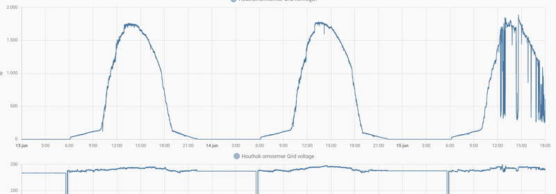

  • RADRIGUZ
Aardwolf schreef op dinsdag 20 juni 2023 @ 16:33:
Dit geflikker kan ook komen door slechte netspanning op de wijktrafo's. Zie berichten van Ketel Klets op Youtube daarover, lijkt jouw opwekgrafiek ook best op. Misschien iets om eens te checken.
Wellicht ook bij TS het geval.
[YouTube: 1x bellen = 68% meer opbrengst zonnepanelen]
Bedankt voor je reactie maar dat is het niet bij ons. Die fluctuaties zijn puur wolken. Dit is van 3 dagen vorige week nl.Afbeeldingslocatie: https://tweakers.net/i/S4yj7NpeV8YT0XTBYQhyj6sFJR8=/800x/filters:strip_exif()/f/image/bxBBmrFj98GW5zvNyLEf8oQC.png?f=fotoalbum_large
