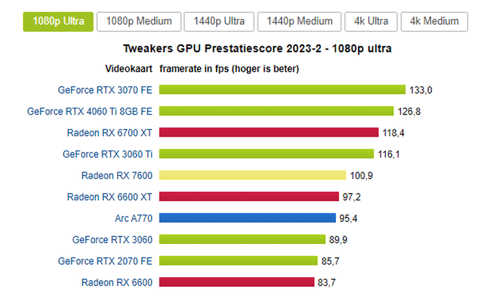

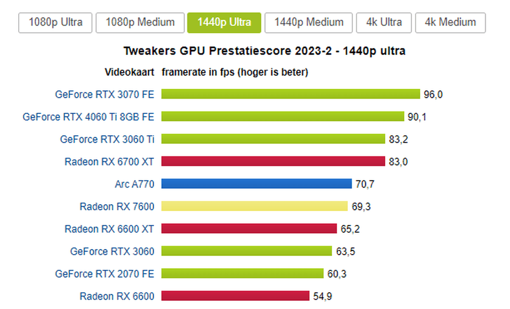

Dat is één spel op de laagste resolutie en hij scoort niet beter, hij scoort gelijk daar. In het algemeen presteert hij een stuk minder.
Afbeeldingslocatie: https://tweakers.net/i/Cl7qCWF7BGF8nU_1HaLG1fLZBw4=/full-fit-in/4000x4000/filters:no_upscale():fill(white):strip_exif()/f/image/S6y9DVHCtW0BV48GHtZXBC3E.png?f=user_large
Afbeeldingslocatie: https://tweakers.net/i/Um9au-pDERzInPsUfVecRD9J050=/full-fit-in/4000x4000/filters:no_upscale():fill(white):strip_exif()/f/image/zmmbDB29u2mkQGxBQGU9A0FN.png?f=user_large
Tweakers:
De Radeon RX 7600 is slechts een minimaal verbeterde versie van de RX 6600 XT van de vorige generatie. De nieuwere architectuur is iets sneller in raytracing en biedt ondersteuning voor AV1-encoding, maar los daarvan zijn de verbeteringen weinig indrukwekkend.
Techspot:
Just like the GeForce RTX 4060 Ti that we reviewed this week, we cannot recommend purchasing the Radeon RX 7600 at the launch price of $270. It simply doesn't do enough to warrant that asking price, especially when the same gaming experience could have been purchased for around the same cost as far back as late last year.
Tomshardware:
The AMD RX 7600 hits the sweet spot with sub-$300 pricing but ultimately delivers similar performance as the previous generation RX 6650 XT. It's an okay card, but like most mainstream GPU launches, it doesn't bring anything truly new or revolutionary to the graphics card landscape — it's yet another 8GB and 128-bit solution.
-Not much faster than RX 6650 XT, but for more money
Leuk dat jij het een goede GPU vindt maar met de huidige prijsstelling is het een erg magere kaart en zijn er betere opties beschikbaar.
