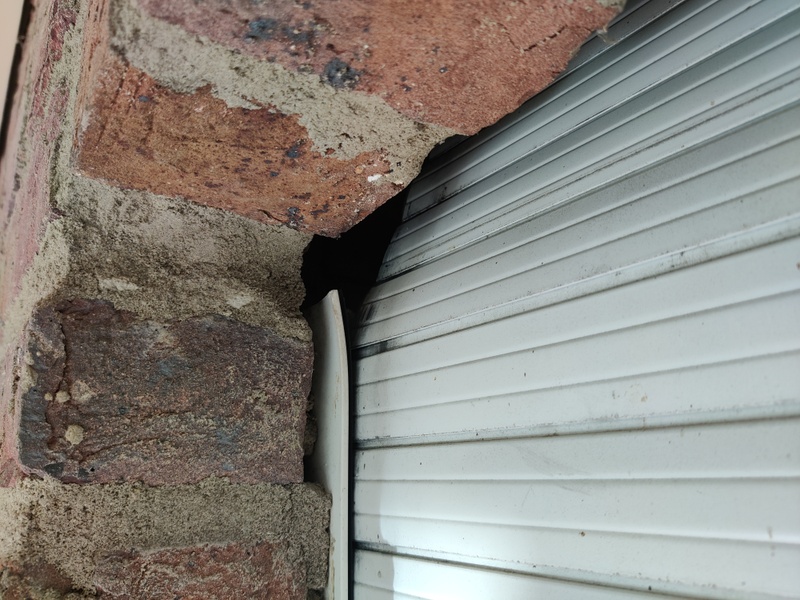

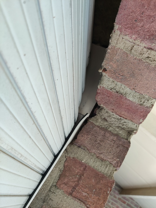

Hallo,
Recentelijk hebben we het huis van mijn ouders gekocht. Daarbij zijn de ramen voorzien van inbouwrolluiken, oftewel, de stang van het rolluik zit in de spouw bevestigd. Boven de ramen zijn togen gemetseld terwijl de rolluiken natuurlijk recht zijn met als gevolg een gapend gat naar de spouw. Het beste is dit te zien op onderstaande foto's van het rolluik van de schuifdeur:
Afbeeldingslocatie: https://tweakers.net/i/t_D1IH-UnPoEk2AIrqapVeryATU=/800x/filters:strip_icc():strip_exif()/f/image/Fn5ENH6aj0wsaT59J3W6tYq0.jpg?f=fotoalbum_large
Afbeeldingslocatie: https://tweakers.net/i/P6gWCBsE8MFQIUMvNZ7YFLTQ3vQ=/800x/filters:strip_icc():strip_exif()/f/image/TlZ9nRVel5MRJqK8BgBAlBZp.jpg?f=fotoalbum_large

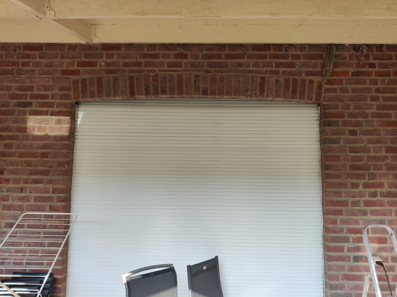

Vanwege de energiehuishouding maar ook om te voorkomen dat allerlei dieren zich ophouden in de spouw, wil ik op de één of andere manier deze gaten dichten, met behoud van de rolluiken. Zelf zat ik eraan te denken om het gat af te dekken met een plaat Rockpanel aan de binnenkant van de buitenmuur, tussen de muur en de geleider van het rolluik in:
Afbeeldingslocatie: https://tweakers.net/i/jipldd5U1Lwff01yXj4PKXbm7ag=/800x/filters:strip_icc():strip_exif()/f/image/4b0FL4IwXvUvwwzFTmGuIZcK.jpg?f=fotoalbum_large
Afbeeldingslocatie: https://tweakers.net/i/hhftdSJdgzyxUlBRa6ErLWK1LK8=/x800/filters:strip_icc():strip_exif()/f/image/SeqQr6GNczDL8BohdtO1PPMk.jpg?f=fotoalbum_large
Na het terugbuigen van de geleiders, zou daar een plaat van 5 mm dik tussen moeten passen. Als dit lukt, dan is het gat netjes dicht en blijft er alleen een spleet over waar tussen het rolluik zich beweegt.
De grootste uitdaging lijkt nu om de binnenkant van de buitenmuur glad genoeg te krijgen om de Rockpanel plaat er tegenaan te kunnen monteren. Er steken meerdere stenen van de toog te veel naar binnen, dus die moeten ingekort worden. Om de Rockpanel plaat goed vast te kunnen zetten (lijmen of schroeven?), moet de binnenkant van de buitenmuur waarschijnlijk tot minimaal een hoogte van 10 cm glad gemaakt worden. Hoe kan ik dat het beste doen? Middels een slijpschijf? Aan de uiteinden van de toog wordt het dan nog best lastig om erbij te kunnen, denk ik.
Andere ideeën om de gaten tussen rolluik en toog op te vullen zijn ook van harte welkom.

  • DukeBox
Houd er rekening mee dat als deze opgerold zit er mogelijk iets minder ruimte is (aangezien de geleides naar voren weglopen). Ik weet niet hoe het er van binnen uit ziet maar voor extra isolatie kan je naast de spleet ook iets om de rol heen bouwen?
  • No Hands
  • Laatst online: 20:49
een lekkere lange tochtborstel? Zo een die normaal onder de voordeur zit?
dotten pur in de spouw spuiten net boven het rolluik?
