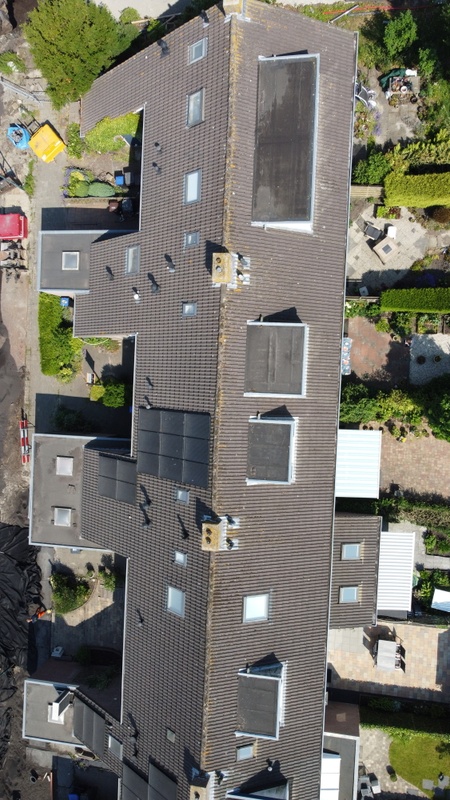

Hierbij een eigen (drone) foto.

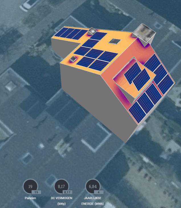

Ingetekend voorbeeld voor Jinko 435Wp, N-Type, Zwart-Wit.

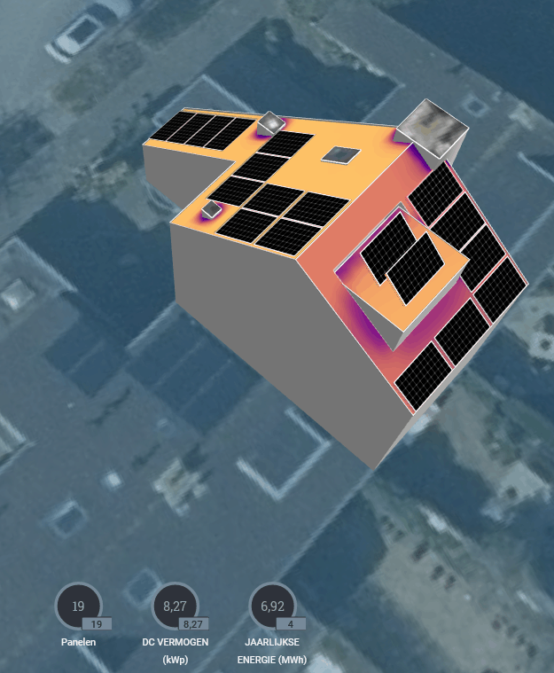

Ingetekend voorbeeld voor Denim U - Mono N-Type 430 Black White.

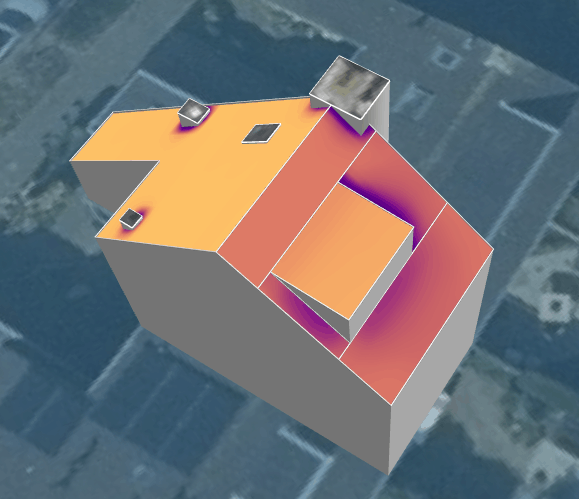

Afbeeldingslocatie: https://tweakers.net/i/y6txk2Zw4kTantOfSxm-k2H3zBs=/full-fit-in/4000x4000/filters:no_upscale():fill(white):strip_exif()/f/image/NaVQbZYR4nJv0OpGbxPRFQuR.png?f=user_large

Drone foto kun je gewoon uploaden in designer.
Maar je foto is verre van recht boven de woning genomen dus het werkt alleen maar irritant.
De foto kun je na uploaden schalen.

Ik had inderdaad al geprobeerd de foto in te laten en hem over de maps foto te plaatsen. Echter heb ik het niet voor elkaar gekregen deze kloppend te maken helaas. Zelfs met schalen en draaien klopte hij nooit (en daarmee dus ook de afstanden niet).
Op de bouwtekening die ik heb staat helaas de dakkapel niet en het dakraam (dat waarschijnlijk in de weg zit voor meer zonnepanelen). Dus die route is helaas ook niet mogelijk. Waarschijnlijk wordt het dus wachten tot ik de sleutel heb en even netjes met rolmaat alles opmeten, tenzij er nog andere suggesties zijn vanuit de community.
