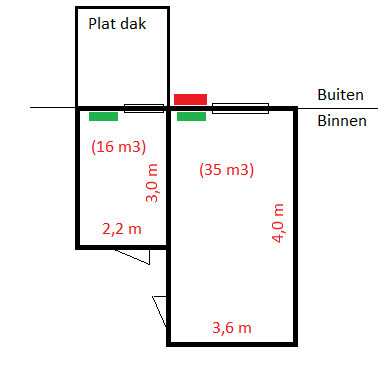

Ik zal niet de enige zijn die airco wil aanschaffen op warme dagen, maar ik ben er echt helemaal klaar mee. Het moet uiteraard zo goedkoop mogelijk, daarom ga ik de installatie zelf doen. Hier ben ik niet zo bang voor. F gassen monteur ken ik via een collega.
Situatie: Afbeeldingslocatie: https://tweakers.net/i/uAbPd4K5I2je4Q3Cl_qlV0jUj7k=/full-fit-in/4000x4000/filters:no_upscale():fill(white):strip_exif()/f/image/xiDszd7MYFHcYtRuSnY0YCJ3.png?f=user_large
Twee slaapkamers. Ik wil deze op 1 buitenunit aansluiten.
Groen = locatie binnenunits
Rood = buitenunit
Helaas moeten ze bijna in de hoek van de kamer komen te hangen i.v.m. locatie ramen. Hier heb ik geen problemen mee verder. (Kan ook op de tussenmuur, maar dan is er nog meer leidingwerk nodig en een condenswaterpomp, wat weer extra kost.)
Op internet heb ik een hele goedkope unit gevonden, namelijk: deze Ik weet wat jullie gaan zeggen, ik moet voor een premium merk gaan. Dan zegt mijn vrouw weer dat het veels te duur is en dan gaat het hele feest niet door.
Waar ik me zorgen om maak: De geluidsproductie van de buitenunit.
Outdoor sound pressure level 56Db
Outdoor sound power level 65Db
Moet ik power level of pressure level hebben? Power level lijkt wel heel hoog, 65 Db. Bij de buren mag dit nog maar 40 Db zijn... En ik wil geen ruzie met de buren!
Mijn vraag: Kan ik dit ding hier ophangen, ongeveer 2,5 meter vanaf de erfgrens, zonder dat de buren er last van gaan krijgen? Moet ik doorsparen voor een stillere unit? (Ik zit ook al in het 'airco kopen in het buitenland' topic te kijken naar bv een Haier).
Vraag 2: Zal ik de unit ophangen aan de gevel of op het platte dak (houtconstructie) plaatsen? Mijn gevoel zegt gevel, en dan uiteraard met rubbers onder de voetjes.
Andere tips of adviezen zijn uiteraard welkom!
  • paQ
paQ
Power level is geluidsvermogen. De max dat de bron kan produceren.
Pressure is de druk. Hetgeen je “hoort”. (Al dan niet op een bepaalde afstand)
Ik heb zelf 2 “windfree” units van Samsung. Buitenunits zijn echt superstil. Stiller dan de Fujitsu die ik er voor had.

Ik heb Mitsubishi Heavy Industries airco's hangen. 1x een split en 1x een multisplit, 3 binnenunits in totaal.
Beide buitenunits staan op een platdak, grenzend aan 2 slaapkamers. Ik hoor totaal niet dat de airco's aan staan. Zelfs als je buiten staat moet je enorm goed luisteren om het te kunnen horen.
Andere systemen ken ik niet, maar met dit systeem zou ik me geen zorgen maken.

Nouja, de woning is 6 meter breed. Dus heel veel keus heb ik niet. Ik kan hem max. 3 meter vanaf de erfgrens ophangen. Ook ga ik er vanuit dat dit het geluid op max koelvermogen is. Ik hoef het 's nachts echt geen 16 graden te hebben, als ie maar een beetje koelt...
Hoe zwaar is zo'n unit eigenlijk? Als ik hem op 3 meter aan de gevel hang kan ik dat net niet lekker doen vanaf het platte dak.

De unit die ik linkte heeft een 'pressure' van 56 dB, dus maakt toch 2x zoveel herrie. Maarja 2x bijna niks is nog steeds bijna niks?
Ik zal morgen de leverancier wel even bellen. Het lijkt me dat als ik het door hun zou laten installeren dat zij wel voldoen aan de wettelijke normen.

Eigenlijk weet niemand of 56 dB te luid is?
  • timmert26
Volgens mij hangt dat af van hoever je hem van de erfgrens hangt. Als hij op of dichtbij de erfgrens hangt is het 's nachts 40dB en overdag 45 dB.
Uitgaande dat je ongeveer een meter of 3 van de erfgrens (op basis van je huis) zit, kun je dat vast ergens online berekenen.
[ Voor 30% gewijzigd door timmert26 op 19-06-2023 08:14 ]

In dit geval is bodemplaatsing mogelijk ook nog een optie achter of naast de uitbouw. Kortom, al 3 mogelijke plekken.
Je kunt lang of kort discussiëren over het verwachte geluid maar je gaat er geen zekerheid over krijgen. Er zijn teveel factoren. Aan de regels gaat plaatsing aan de gevel op het eerste oog nooit kunnen voldoen ivm de korte afstand tot de buren (en dan ook nog de slaapkamerramen).
Maar niemand weet wat voor geluid deze units in de praktijk gaan maken. Ook niet van dure merkunits trouwens. Die scoren gemiddeld beter maar in individuele gevallen (exemplaar, plaatsingswijze, etc) geeft dat geen garantie.
Als topicstarter een deel van het budget apart legt om de buitenunit te kunnen verplaatsen als de voorkeurslocatie negatief uitpakt, dan heeft hij alsnog een goedkope oplossing met een flink kleinere kans op teleurstellingen.

Die 56dB is de geluidsdruk, niet het geluidsvermogen. Zoals @paQ al stelt: de vraag is dan op welke afstand dat gemeten is.
Wil je enige indicatie of je aan de geluidsnormen (gemeten op de erfgrens) voldoet bij de voorgestelde locatie qua plaatsing, dan adviseer ik je toch om een geluidsberekening te maken. Hiervoor gebruik je het door de fabrikant opgegeven geluidsvermogen van 65dB (de geluidsbron) en rekent de tool uit wat de geluidsniveaus op de erfgrens zijn.
Mijn eigen l/w warmtepomp unit produceert 64dB, daar moest ik nog 2dB marge bij optellen, en door toepassen van 3dB demping (geluidsreductiekit) kwam ik met circa 3,5 meter net uit. Dus ik ben er bang voor dat in dit geval (2,5 meter erfgrens) de voorgestelde locatie niet voldoet. Maar goed, dat weet je pas als je dit gaat doorrekenen.

@Voggy
Je buren direct naast je zullen waarschijnlijk weinig horen van je airco als je hem gaat plaatsen zoals op je plaatje. Het geluid zal naar voren gaan en dus je achterburen bereiken. Dus hoe ver zitten deze van je af?
Verder zou je ook kunnen overwegen om hem te plaatsen op een plek waar je het geluid kan afschermen met bijv. een kokosscherm.
  • Voggy
chrisborst schreef op maandag 19 juni 2023 @ 09:22:
@Voggy

Ik zou absoluut voor een premium merk gaan die ook kan verwarmen. Je gaat dan fors gas besparen en je verdient de airco dan zelfs terug. Hij levert geld op.
De hogere aanschafprijs is dan dus niet zo relevant, want het gaat om je operationele kosten.
premium merken zijn vaak ook stiller en/of hebben een stille modus die wel iets ten koste van de efficientie gaat.

Dank voor de reacties. We gaan iets meer investeren in een Haier Ik denk Deze. (Alternatief is een uit het buitenland halen, met bijbehorende risico's.) Die kan ook verwarmen en heeft 62 dB ipv 65 dB geluidsproductie. Ik ben nog even aan het puzzelen met de excel sheet, zelfs met 62 dB voldoe ik niet aan de norm.
Heeft niemand anders ervaring met een airco in een rijtjeswoning? Ik kan me niet voorstellen dat wij de enige zijn die het warm hebben.

Buiten neemt geluid gemiddeld met 6DB af voor elke verdubbeling van de afstand tot de bron. Als ik aanneem dat men de geluidssterkte van Airco's op 1 meter afstand meet, dan ben je op 4 meter afstand 12DB zachter.
Maar vergeet ook niet dat vochtige lucht en droge lucht geluid verschillend dragen en de frequentie maakt ook een verschil.

Ik heb dit pad ook al eens bewandeld (rijtjeswoning) en kwam er op uit dat het niet binnen de normen is te realiseren, bij mij. Dus ja ik heb het ook warm.

Niet zo moeilijk doen joh. A merk kopen en plaatsen dat ding.
Kunt nog overwegen hem op de grond te zetten. Als ze hem niet in het zicht hebben hangen klagen mensen ook minder. Een brom van achter een schutting irriteerd mensen minder snel dan een brom van een lelijke unit waar ze tegenaan kijken als ze op hun terras zitten.
Heb hier een daikin staan op de grond, recht langs de erfgrens langs een muurtje. Buren hebben in 3 jaar nooit geklaagd.

Ik heb een rijtjeshuis en heb de buitenunit in de achtertuin staan. Geluid is afhankjelijk van hoe hard je de unit laat werken. Zelf zet ik de airco nooit op stand "auto", maar een lamgzame stand. Deze gaat dan in de ochtend aan tot ik naar bed ga. In de nacht als er geen geluid op straat is wil ik de zachte bromtoon niet aandoen aan de buren. Ik geloof best dat je hier last van kan hebben. Maar overdag/in de avond als er normaal leefgeluid buiten is heb je er geen last van. Ik heb de buurman er wel eens naar gevraagd, en die had geen last.
Ik heb ze 1x gehoord, dat was toen ik na 3 weken frankrijk remote de airco's in het hele huis op standje "auto" liet koelen.

Rijtjeswoning hier en twee airco's, nooit iemand gehoord over geluidsproductie. Ook geen één installateur die er over is begonnen. Kan mogelijk zijn omdat ik een redelijk recente woning heb en dus beter geïsoleerd en/of een merk heb gekozen met stillere units waar jij naar kijkt. Staar je niet te blind op de opgegeven dB's. Zowel omdat het verschillend gemeten kan zijn tussen merken ondering maar ook omdat de kans dat de airco op 100% staat vrij klein is. Hoe veel minder dan 100% is afhankelijk van hoe zwaar je deze belast en hoe lang de airco op die stand moet blijven werken, kamer eenmaal koeler zal de buitenunit minder belast worden.
Geen idee hoe het nu zit maar toen ik keek was twee keer single split versus één keer mulit split op haast alle vlakken beter: goedkoper, zuiniger en minder dB's. Let wel dat je 3 dB optelt bij twee keer (dezelfde) single split voor als ze beide tegelijkertijd aan staan (al blijf ik erbij dat het gemeten volume op 100% niet vaak voorkomt).

Bedankt voor alle reacties. Ik heb de Haier multisplit besteld voor 2 kamers. Hij zal niet de hele nacht op vol vermogen draaien maar hij moet de ruimte gewoon een klein beetje koeler maken (overdag, als de zonnepanelen overproductie hebben). Ik ga er niet vanuit dat de buren gaan klagen, mocht dit wel het geval zijn dan zien jullie mij wel voorbij komen bij de rijdende rechter ;)
