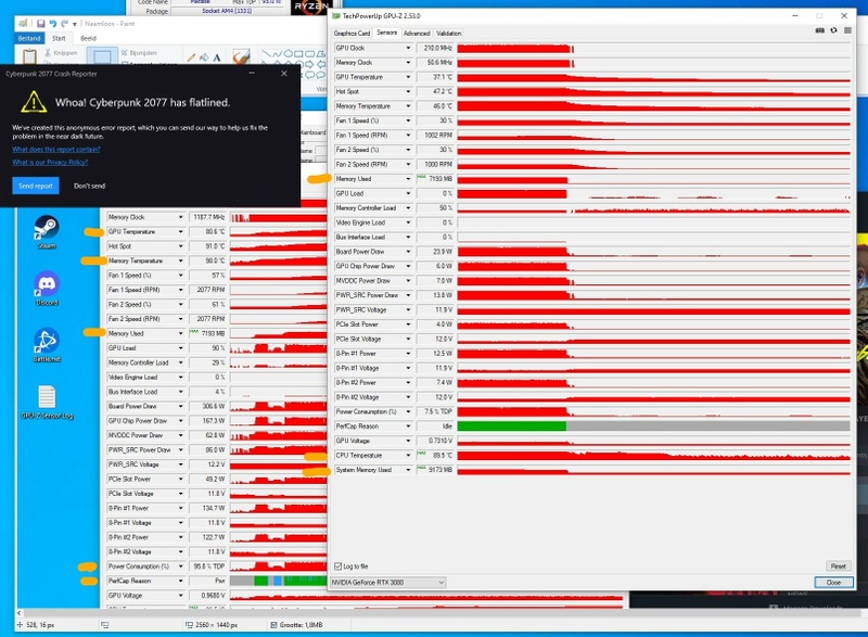

Ik heb cijfers gelogged tijdens het spelen.
Hier lijkt niks geks uit naar voor te komen.
Hieronder de log, ik heb de "belangrijkste" waardes gemarkeerd.
Afbeeldingslocatie: https://tweakers.net/i/Ki0o-Lw_JtyziHMtV4WpjTpzxzM=/800x/filters:strip_icc():strip_exif()/f/image/wFLwZKrR5Lspd0oWG4MGjqtE.jpg?f=fotoalbum_large

Je geheugen op de videokaart tikt 98gr aan, dus de boel zal te warm lopen
N47h4N|The secret to creativity is knowing how to hide your sources| Dyslexic atheists don't believe in doG! | ˙ʞuɐlq ʇɟǝl ʎllɐuoᴉʇuǝʇuᴉ sɐʍ ǝɔɐds sᴉɥ┴ ®
  • swoutr
  • Laatst online: 02-10 09:36
SAiN ONeZ schreef op zondag 18 juni 2023 @ 10:45:
Is dit te hoog?
De GPU zelf staat via het geforce prestatie paneel op een temp. van 83c wat ik default zelf erg hoog vind.
De memory komt daardoor dus op de 100c. na zware load.
Ik heb al gegoogled en lees 2 jaar terug dat mensen een temp behalen van +/- 72c, vind daarom de default in het control panel tot 83c ook een hoog getal.
Veroorzaakt de hoge temperatuur de problemen denk je?

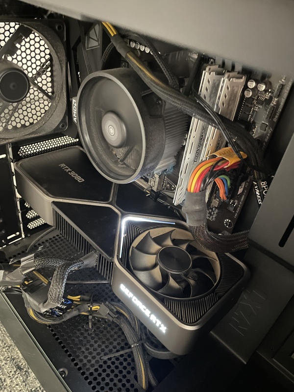

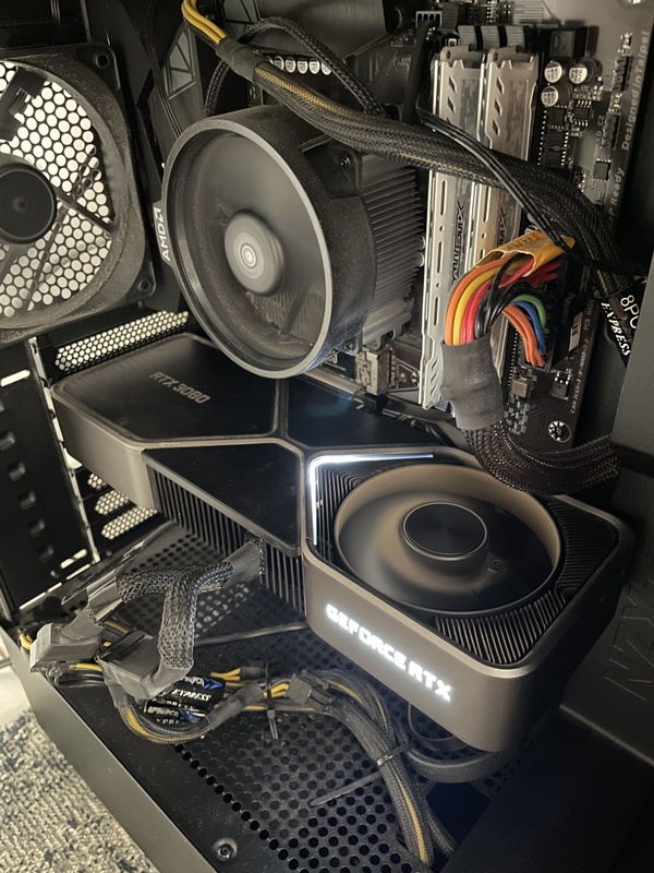

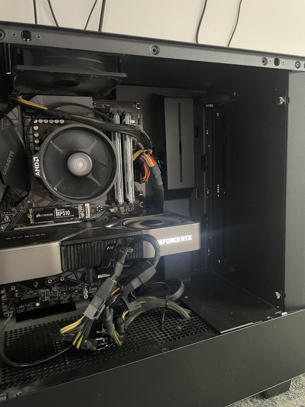

  • swoutr
Momenteel helaas niet thuis maar ik had wel deze foto nog over.
Afbeeldingslocatie: https://tweakers.net/i/S-hTGfIEKntlt8eTGITxVYjfjPo=/x800/filters:strip_icc():strip_exif()/f/image/0r1ULe7dXBr97p0mMsZWqPyB.jpg?f=fotoalbum_large
Voor zover ik weet draait er ook een fan aan de bovenkant, de richtingen moet ik weer even na gaan. Maar wellicht kunnen jullie hier al een conclusie uit trekken.
  • freaky35
  • Laatst online: 09:31
heb je ook fans voorin zitten?
Ik zie ook vooral nogal wat stof,indien je dat nog niet gedaan hebt,maaar ook alles goed schoon,stof vrij.
Met bv een compressor of bv een busje samengeperste lucht
Geen stofzuiger gebruiken,dat zou mijn advies zijn dan.

Hier overigens nog foto’s van de case. Het is niet zo dat de 3080 er krap in zit er is veel ruimte over. Maar extra fans zullen geen overbodige luxe zijn.
Ik heb nog een foto bijgevoegd van de fans in stilstand. Er zit best wat stof “vast” op de fans. Gebeurd dit over tijd bij normaal gebruik? Of wijst het wellicht op gebruik voor mining?
Afbeeldingslocatie: https://tweakers.net/i/RV14YCVrcmeU9srOM2_AuZtfa-c=/x800/filters:strip_icc():strip_exif()/f/image/wotfgzABR04l33D3ZDaSdeEM.jpg?f=fotoalbum_large
Afbeeldingslocatie: https://tweakers.net/i/bzu6-2uO0jZwoQAZtK1xg0L2EW4=/x800/filters:strip_icc():strip_exif()/f/image/1wmEf09GIuPjFp0wywr5ARpu.jpg?f=fotoalbum_large
  • Señor Sjon
  • Laatst online: 17:05
Veel ruimte zonder airflow helpt natuurlijk niet. ;) Bij GamerNexus kan je veel casereviews met temperaturen zien. Dan zie je dat cases met enkel 2 outtakes nooit goed zullen presteren. Je zou om te testen de fan bovenin eens voorin als intake kunnen proberen, met name gericht op de videokaart.

Tis warmer als gisteren, toen je dit topic startte, lijkt me niet dat het ineens wel gaat werken, je vga mem zal wel weer aan het koken zijn, eigenwijs ben je best wel, zulke grappen kunnen je een hoop geld kosten..
  • swoutr
Ik ben gewoon aan het doortesten en mijn temps ed. Aan het checken. Ik heb nog geen minuut gespeeld en ben continu aan het monitoren. Mijn temps voor de GPU zijn zoals je hier ziet 58c.
Ik vind het gewoon opvallend omdat we het er in de middag over gehad hebben.
Mijn VRAM was niet aan het koken, ik stel gewoon een vraag. Deze situatie is namelijk nog niet voorgekomen.
  • Paprika
  • Laatst online: 00:06
Ik zou het eerder in de hoek van je CPU zoeken gezien die volgens dit screenshot wel flink aan het werk wordt gezet.

Heb je geen extra fans geïnstalleerd dan? Aan de voorkant bijv? Ik heb namelijk precies dezelfde kast maar deze temps heb ik niet helaas. De CPU koeler zal sowieso flink helpen. Ben alleen bang dat de GPU toch flink zal oplopen.
Ik zie nu wel dat je GPU maar maximaal 160 watt vraagt. De helft van de 3080, dat zal aanzienlijk schelen.
[ Voor 6% gewijzigd door swoutr op 22-06-2023 13:22 ]
  • aveenhuysen
  • Laatst online: 13:03
swoutr schreef op donderdag 22 juni 2023 @ 13:19:
Dat verschil in GPU zal ook wat schelen zal vanavond eens een screenshot sturen van wat temperaturen.
