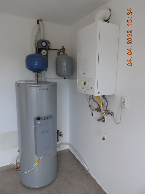

Mijn installatie was in het huis aanwezig toen ik het kocht. Ze omvat een collector op het dak (niet al te groot, pakweg 2 of 3 m2), een warmwaterboiler in het waskot ("la buanderie"), een set met circulatiepomp en koppelingen voor het vullen/vervangen van de vloeistof, manometers, en twee expansietanks om de druk constant houden, en variaties uit te vlakken. En, niet te vergeten, een gesofistikeerde termostaat: https://www.resol.de/de/produktdetail/194
Bij wijze van plan B is er een gasbrander (die wordt gevoed uit flessen die hier in PT algemeen gebruikelijk zijn) die kan als enige de radiatoren warmen, maar kan ook inspringen voor sanitair warm water als de boiler onbeschikbaar zou zijn.
De boiler heeft een elektrische weerstand ingebouwd om warmte te maken als er onvoldoende zonneschijn is, en in de winter gebruik ik die regelmatig. Hoewel die gesofistikeerde termostaat er volledig op voorzien is om ook dit aan te sturen wordt die optie niet gebruikt: de weerstand wordt aangestuurd door een aparte mechanische termostaat, en ik vind dat eigenlijk wel zo handig.
Na enige tijd is gebleken dat de circulatiepomp grondig kapot was, vanaf dag een van mijn aanwezigheid, deze is toen vervangen op mijn kosten. Nu het hier in Portugal stevig begint te zomeren - al is het voorlopig minder tropisch dan het in de lage landen is geweest, naar ik verneem - begin ik me af te vragen of de installatie wel intrinsiek correct is, en zoniet wat ik er zou kunnen of moeten aan doen.

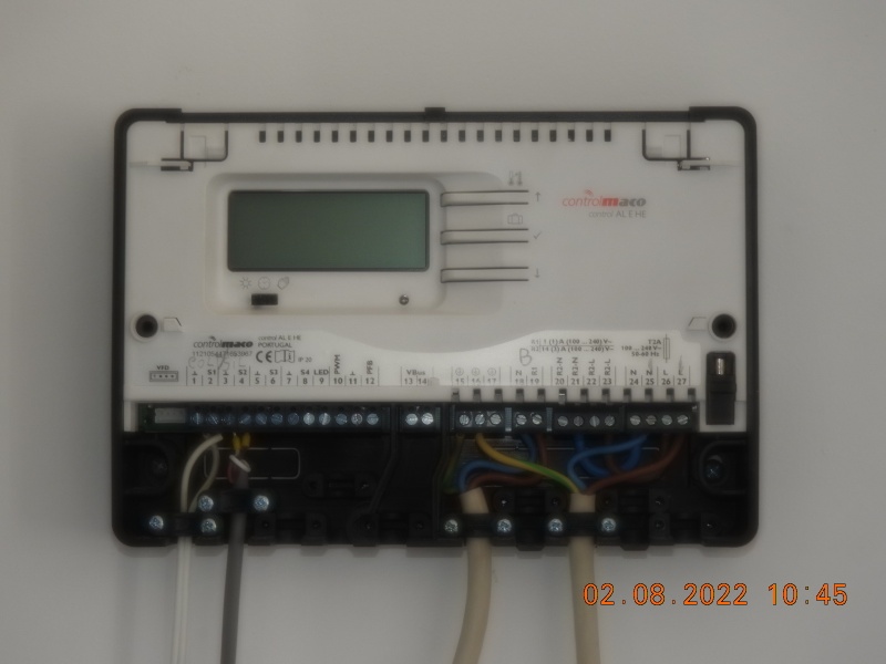

Want die termostaat heeft als fabrieksinstelling dat de pomp moet draaien totdat de temperatuur in de boiler 60 graden is, en daarna niet meer. Op een zonnige namiddag kwam ik eens thuis, hoorde gekke geluiden uit het waskot, en stelde vast dat de temperatuur in het collectorcircuit net geen 130 graden bedroeg! Daarbij moet er blijkbaar overdruk zijn opgetreden, een deel vloeistof werd gedumpt, en nu is het vloeistofpeil te laag. Als het koud is staat de manometer droogweg op nul, bij hoge temperaturen komt hij net tot aan het minimum van 1 bar.
Ik heb intussen de instellingen in de termostaat gewijzigd, zodat de pomp nu blijft draaien zolang de temperatuur geen 95 graden bedraagt - hoger kon niet - dat zal wel niet zo gauw gebeuren, durf ik veronderstellen en hopen.
Maar is het geen intrinsieke ontwerpfout dat het systeem geen mogelijkheid heeft om overtollige warmte-energie af te voeren?

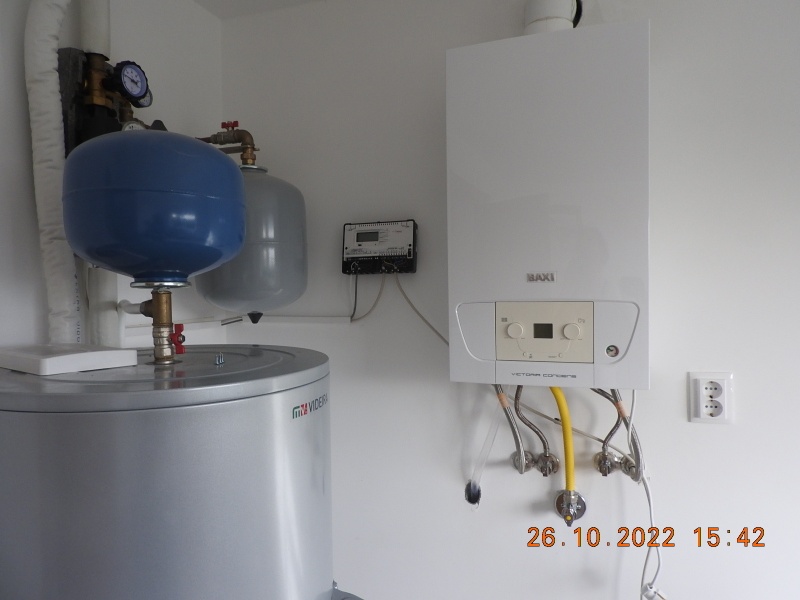

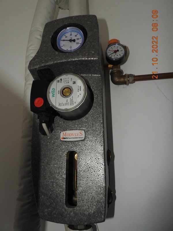

Een paar foto's, ik hoop dat ze leesbaar doorkomen:

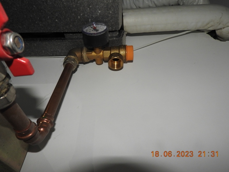

Misschien nuttig om te melden dat, als ik het geborrel hoor, dat ik dan de naald van de manometer zie meetrillen.
Op mijn derde foto is de manometer van het glycolcircuit het kleine metertje helemaal rechts; links ervan ziet men de termometer van het glycol dat van de collector komt, en daaronder de circulatiepomp.

Naast de manometer zit het overdrukventiel, meer overstortventielen heb je denk ik niet. Dus daar zou de glycol dan uit komen als de druk te hoog wordt. In gasvormige of vloeibare toestand. Ik heb het zelf nog niet meegemaakt maar ik zou verwachten dat je daar wel sporen van op de muur zou moeten kunnen zien.
Een lek op het dak is niet uitgesloten?
Heb je al geprobeerd om er gewoon wat glycol bij in te pompen tot de systeemdruk in koude toestand 1.5 bar is? En dan meteen even op het expansievat tikken om te checken of het hol klinkt. (hol is goed)
edit: en even ontluchten

Daarom is er maar 1 overdrukventiel. En die zie ik op de foto.
Huh, dan zie jij meer dan ik :) Bedoel je die oranje knop bovenop de glycolmanometer? Zoja: in die buurt is de muur nog maagdelijk wit ;)

Ja die oranje knop, en rechts daarvan de opening.

Ik heb maar eventjes een fotootje meer gemaakt, sorry dat het op zijn kant staat:
Afbeeldingslocatie: https://tweakers.net/i/JJqIKpBNLhbWWm2ZQldKwvgJej8=/800x/filters:strip_icc():strip_exif()/f/image/zQY2qRygR730v0Pr5n4o0njI.jpg?f=fotoalbum_large
Er is daar geen spoortje te zien van weglopende vloeistof. Dus lijkt mijn aanname fout - er is geen vloeistof weggelopen. Wat kan het dan nog meer zijn, behalve een defekt expansievaatje?
[ Voor 3% gewijzigd door Jan Olieslagers op 18-06-2023 23:29 ]
  • busscherski
  • Laatst online: 15-08 19:05
Een lek. Vast nog wel meer.
