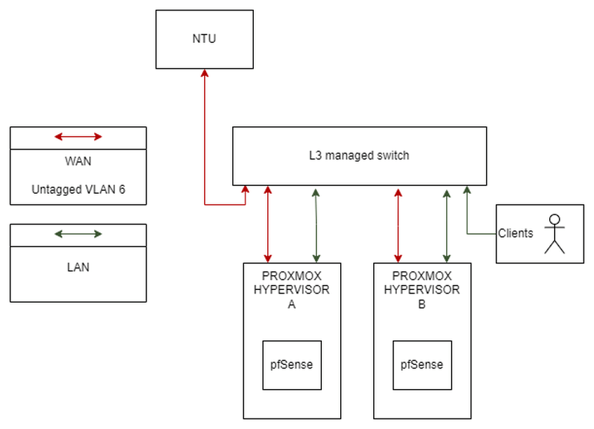

Hallo, Ik ben sindskort overgestapt van Ziggo naar KPN (glasvezel), de boel is aangesloten en werkt.
Eerst even wat info over mijn setup voordat ik mijn vraag stel. Ik heb twee hypervisors (Proxmox) draaien in high availability met daarop pfSense in een VM, beide hypervisors hebben een dual NIC voor WAN en LAN en dit werkt uitstekend toen ik nog bij Ziggo aangesloten was en ik het modem in bridge modes had staan, de WAN vanuit de modem direcht in de switch (untagged VLAN 6) en van de switch naar de twee hypervisors (untagged VLAN 6), de LAN ging vanuit de hypervisor terug de switch in (zie onderstaande diagram)
Afbeeldingslocatie: https://tweakers.net/i/EnZ0XrUno7pIv7hgE0TdUDFGeP0=/full-fit-in/4000x4000/filters:no_upscale():fill(white):strip_exif()/f/image/t4JVwxtzzt6WeKZQhbcZ8yKd.png?f=user_large
Nu wil ik ditzelfde doen met mijn huidige glasvezel aansluiting maar om een of andere reden werkt dit niet, wanneer ik PPPEO opzet in pfSense krijg ik geen IP-adres toegewezen en blijft de status pending, ook lijkt er helemaal geen verkeer te zijn, de LED's op de switch poort waar de UTP kabel van de NTU in zit branden/knipperen niet.
Als ik de NTU direct in een van de hypervisors steek, dus de switch er tussenuit haal, dan werkt het wel en krijg ik een ip adres toegewezen, (zie onderstaande diagram). Dit is voor mij niet wenselijk omdat ik hiermee niet de pfSense VM live kan migreren naar de andere hypervisor.
Afbeeldingslocatie: https://tweakers.net/i/StT0cG0nxs_xS4BY06KFm-BRrso=/full-fit-in/4000x4000/filters:no_upscale():fill(white):strip_exif()/f/image/Um1xg9EmHDtNhjucC1tFh8gs.png?f=user_large
Ik concludeer dat het ergens mis gaat in de switch, maar wat... iemand een idee wat ik over het hoofd zie?

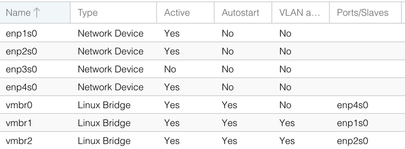

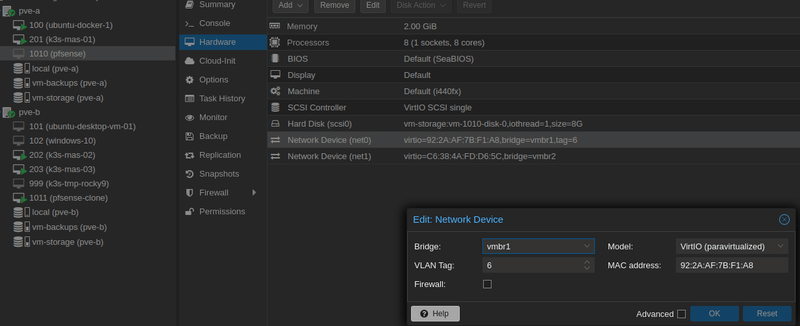

In Proxmox heb ik een virtual bridge met VLAN aware enabled
Afbeeldingslocatie: https://tweakers.net/i/zAFkuzRkfl61pDg6iILzg47BNEE=/full-fit-in/4000x4000/filters:no_upscale():fill(white):strip_exif()/f/image/F869dYO4qCQOKpMDglNjoBN7.png?f=user_large
enp3s0f0 is de fysieke WAN port van de NIC, en de virtual bridge is vervolgens weer gekoppeld aan de pfSense VM ook hierbij heb ik het geprobeerd met en zonder VLAN tag 6.

pfSense WAN settings:
Afbeeldingslocatie: https://tweakers.net/i/CpbgAloZBccajU9qujm9DJTod4M=/800x/filters:strip_exif()/f/image/U69fufiRgEDHSWX7mgomDPHp.png?f=fotoalbum_large
Ook heb ik na deze configuratie de NTU uit/aan gezet en de VM met pfSense herstart, maar zonder resultaat, het gekke is dat de switch zoals ik al eerder zei helemaal geen verkeer op port 1 ziet (leds op de poort branden/knipperen niet) maar dat is misschien ook pas zodra aan de andere zijde (pfSense) het verkeer bereikt.
