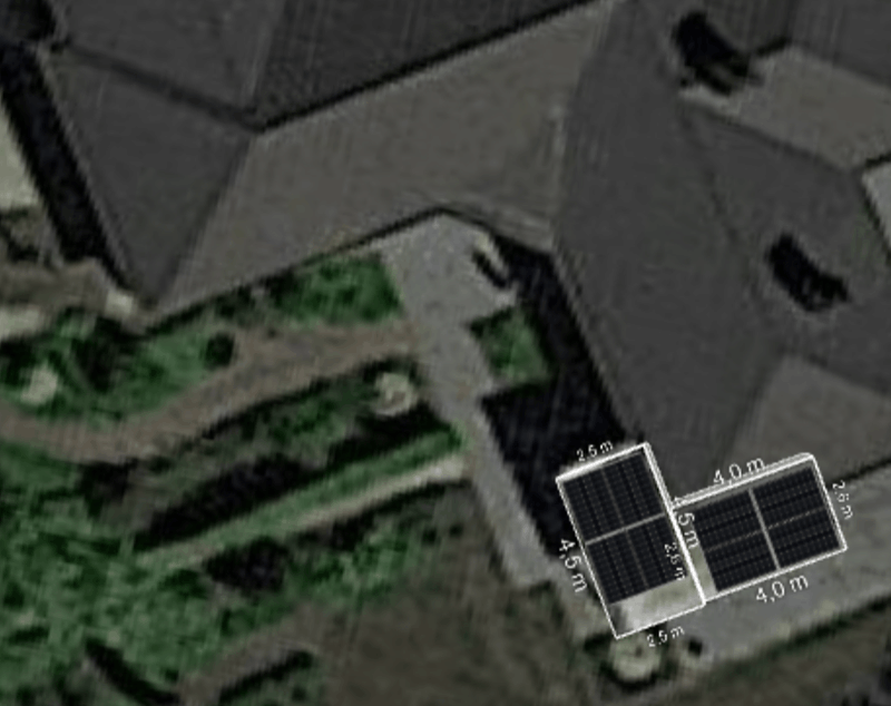

Voor een familielid zijn we bezig met plan om zonnepanelen te leggen. Ik heb een ontwerp met 8 panelen en APS DS3(-L) omvormers gemaakt, maar wil even checken of het wel het juiste ontwerp is. Het huis heeft een leiendak, waardoor op het schuine dakvlak panelen lastig en kostbaar zijn, als je al iemand kan vinden die het wil installeren. Er is een veranda met plat dak waar ruimte is voor 8 panelen, zie foto.
Montage gaan we zelf doen met de lange betonnen steunen van De Groot en dan 2 landscape boven elkaar. Hoek van 5 graden.

Afbeeldingslocatie: https://tweakers.net/i/AXZSsYGjf52FRQDrPPkytDmawOo=/800x/filters:strip_exif()/f/image/ahRDtOXPZORYXIuhCxbmp3cj.png?f=fotoalbum_large
boven is noord.
Beschikbare (dak)ruimte
Zie foto. Het is een platdak met 2 vlakken waar ieder 2x2 panelen op kunnen.

Bedankt voor je input. Er is een voorkeur van de eigenaar voor deze panelen en de 10cm extra overhang aan beide kanten zou zorgen dat ZO niet goed past op het beschikbare platte dak en ZW schaduw geeft op het dichtstbijzijnde ZO paneel.
De afmetingen van de panelen staan redelijk vast.
