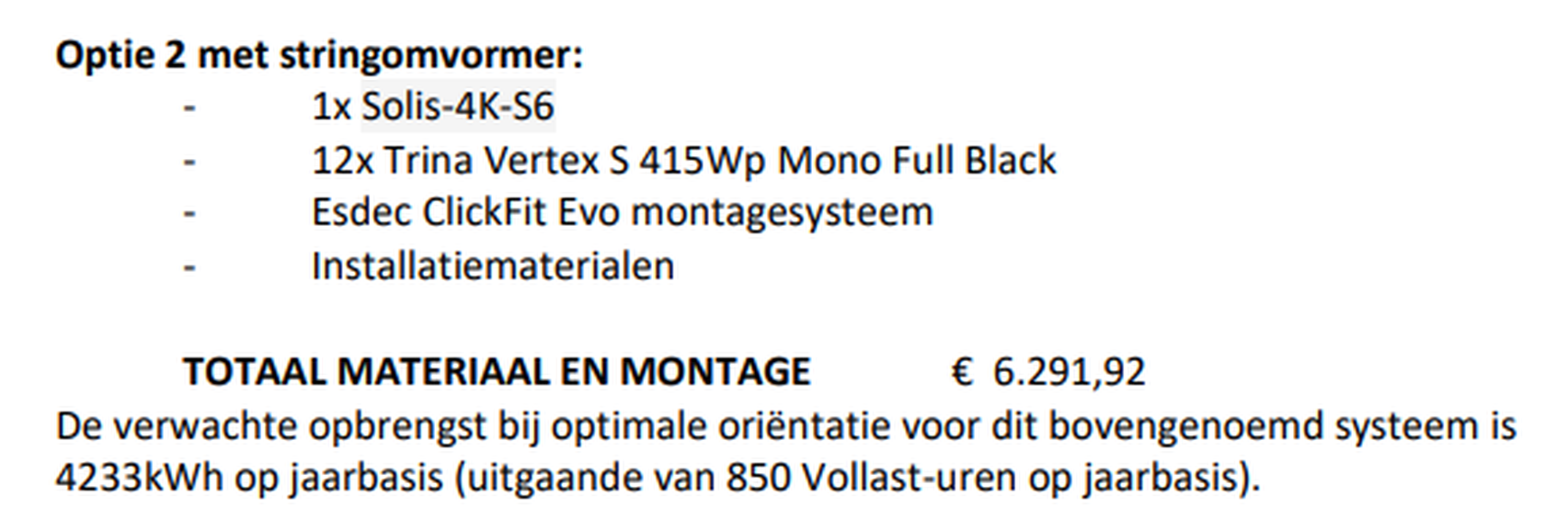

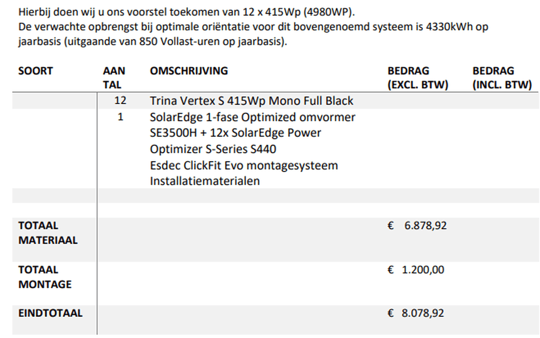

Ik heb al één offerte ontvangen, alleen is die enorm prijzig, vind ik. (meer volgen nog)

€1.26 /Wp is niet extreem hoog voor de solis offerte.
Waarom denk je dat dat hoog is :?

Dus schuin dak op west-zuid-west zonder (zo te zien) schaduw van bomen? De optie met stringomvormer zou dan prima moeten zijn, €6300 voor 5 kWp is momenteel een prima prijs hoor! Ruim 8000 is idd wel hoog.
Je hebt een 3-fasenaansluiting en nette groepenkast, dus dat deel moet goed te doen zijn. De genoemde string omvormer is 1 fase, maar je blijft onder de 5 kW dus dat mag. Het aantal panelen is ook iets te mager voor een 3-fasenomvormer, dus dit lijkt een logische keus.

Elke situatie is anders natuurlijk. Maar niet heel lang geleden heeft mijn schoonfamilie 6900 betaald voor 14 panelen + micro-omvormers (375wp). En mijn broer ong. 4500 voor 11 panelen op string (400wp). Ik heb niet zo gauw rekening gehouden met de hoeveelheid Wp per euro. :F
Maar je zou zeggen dat het wel goed geprijsd is?

1,31/Wp is serieus laag voor Enphase
En net geen 1/Wp is extreem laag voor string.
Waarom vraag je die installateurs niet ;)?
De offerte die je nu hebt is vrij gemiddeld voor wat op forum regelmatig langs komt als voordeligste optie
