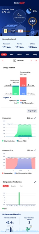

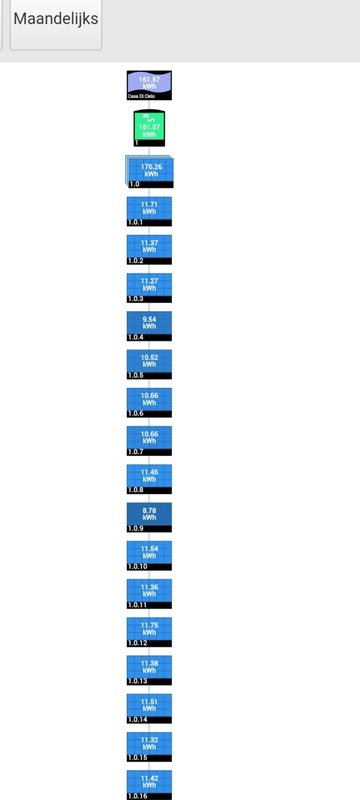

Hallo allemaal,
Ik heb een vraag.
Wij hebben in juni 2023 voor ons huis in panje zonnepanelen laten installeren met 16 panelen Jinko 420wp en 16 optimizers s440 en een 3 fase SE7K hybrid 3 fase omvormers het systeem is echt niet goed werkzaam want de opbrengst is 8kwh tot 9 kwh per dag nu van 1 juni tm 16 juni is er 161kwh opgewekt wat veel te weinig is , heeft iemand enig idee of de combinatie van optimizers, panelen en omvormer
het huis staat in zuid Spanje dus genoeg zon
het huis staat op het westen dus de zon is staat vanaf 11.00 goed op het dak
SAfbeeldingslocatie: https://tweakers.net/i/-5t3NIRikrqqI9bLIWpt3XU7eoM=/x800/filters:strip_icc():strip_exif()/f/image/SRh2YhqfuwbqSQQ53TNBowKZ.jpg?f=fotoalbum_large
Afbeeldingslocatie: https://tweakers.net/i/CNd0eW20q4_YY6bKQvVMp7Lu4LY=/x800/filters:strip_icc():strip_exif()/f/image/gxBD8HqyVbtWT1BSkaTW6g49.jpg?f=fotoalbum_large
Afbeeldingslocatie: https://tweakers.net/i/AdzpfwE2NLustIJHG-suv4-wqNw=/x800/filters:strip_icc():strip_exif()/f/image/oTaGuPRoaOVUzpMVCpmFJl3c.jpg?f=fotoalbum_large
Afbeeldingslocatie: https://tweakers.net/i/akl2OrPmMfi3nn78EKr5dgkTL_Y=/x800/filters:strip_icc():strip_exif()/f/image/nDxWySB4jYQq2dnfqHDWJqEg.jpg?f=fotoalbum_large
Afbeeldingslocatie: https://tweakers.net/i/RtQmvo6vDG8qiGdXVjucPTvIobY=/x800/filters:strip_icc():strip_exif()/f/image/OlasZr19oWzs7y6BqdLW6WXe.jpg?f=fotoalbum_large
Ik hoop dat iemand een verklaring hier voor heeft want normaal moet het min 20 a 25 kwh per dag opleveren

@dannylazet er lijkt een vermogen begrenzing actief op iets van 700-800W

Vraag 1: wat zijn de regels in Spanje
Als ik het goed zie is de productie begrensd op 10% export.
Dit voelt voor mij als bewust.
Dit soort instellingen worden via de installateur app Setapp gedaan.

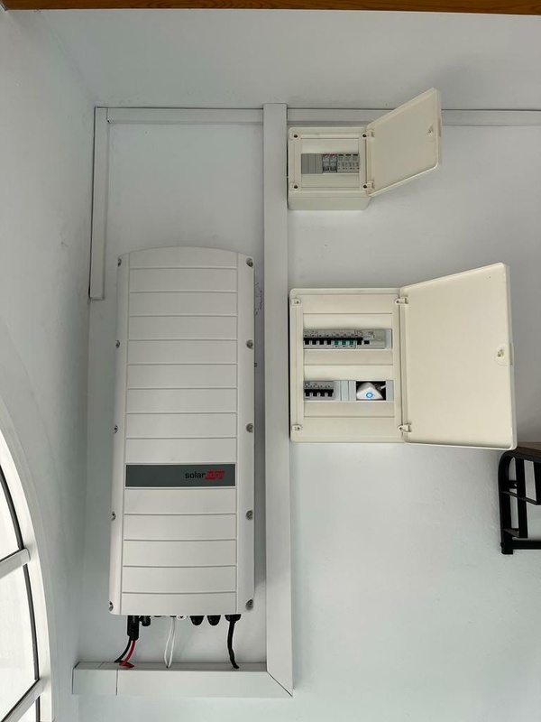

Heb je misschien wat close-up foto's van de installatie? Bijvoorbeeld de stroomkabel die uit de omvormer komt, de automaten in de kastjes, etc?
En is die kabelgoot makkelijk te openen?

Misschien niet een beperking van export op 10%, maar een (dynamische) beperking van opwek om het verbruik af te dekken (Zero export achtig)

Dit lijkt heel erg op een 0 export begrenzing, dan probeert je systeem de hele dag om de import/export op 0 te houden. Dit lukt zo te zien wel aardig. In combinatie met een accu wordt deze opstelling wel wat duidelijker.

Ook heel bijzonder dat het de dure hybride omvormer is, maar ik geen accu bedrading zie…
Als er heel bewust voor zero export gekozen is vanwege bijvoorbeeld regels moet dat vast niet zomaar veranderd worden. Wel bijzonder dat er vervolgens geen accu is…

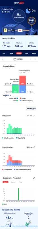

Er is hier ook de optionele SolarEdge energiemeter geïnstalleerd want je ziet meer in de grafieken..
Niet bekend met de regels in spanje, maar lijkt bewust gedaan.. Je hebt er zelf een huis dus even in de regels duiken daar.
Reden om die hybride te installeren (en alvast se e-meter van SE) is dat je redelijk plug and play een batterij kan aansluiten.
(Zonder salderen misschien de moeite waard)
