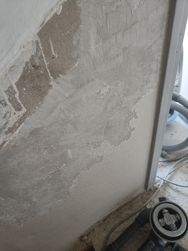

Dag medetweakers,
Bij het renoveren van mijn pareltje van een jaren 50 rijtjeshuis stuit ik achter 2 lagen geverfd behang op een harde sierlaag van een soort keramisch materiaal. ( Zie fotos onderaan de post)
Ik heb dit al vaker gezien bij wat oudere woningen en volgens mij was het ooit redelijk standaard.
Om deze muren stuc klaar te maken moet deze laag eraf. Waar ooit een radiator zat gaat dit nog een klein beetje doormiddel van een scherpe bijtel en wat spierkracht zoals op de fotos te zien is. Maar op andere plekken is er geen beginnen aan.
Nu ben ik op zoek naar een makkelijkere manier om dit eraf te krijgen zonder direct de hele muur erachter ook tot gruis te slaan.
Heeft iemand hier wellicht een geweldige truc waarmee dit spul makkelijk te verwijderen is? Of wellicht een naam voor dit materiaal?
Alvast veel dank en een fijn klusweekend allen 😉

Ik heb uiteindelijk een saneerfrees gehuurd, deze zo laag mogelijk afgesteld. Hiermee kon ik alle grote oppervlakken vrij makkelijk proper krijgen.
Voor de hoekjes en randjes heb ik een normale slijptol met betonschijf gebruikt en hiermee met de zijkant de beton emaille lichtjes aangetikt, het meeste sprong hierdoor er al vanzelf af. Dit is echter natuurlijk niet hoe je een slijptol hoort te gebruiken dus wees voorzichtig...
Voor de allerlaatste stukjes die met een slijptol ook niet te bereiken waren heb ik een goed scherpe beitel gebruikt die daarna ook weggegooid kon worden.
Ten slotte nog een mooie laag spraykontakt erover en ondertussen is het zonder problemen mooi gestuct :)
Nogmaals bedankt aan iedereen voor de eerdere suggesties en nu op naar de volgende klusjes.
