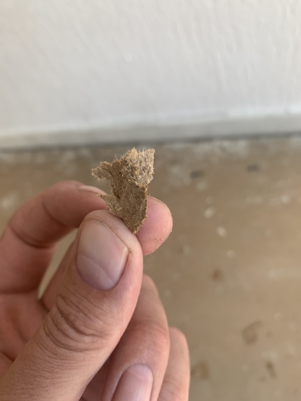

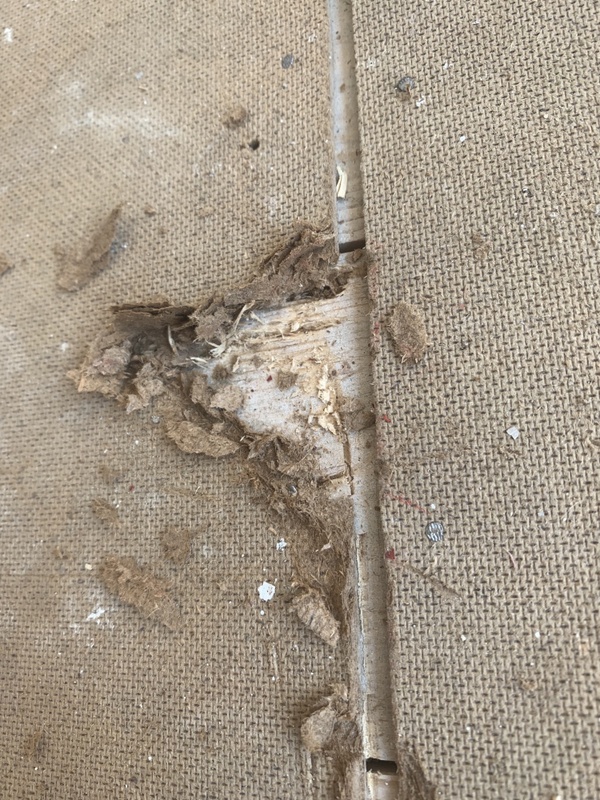

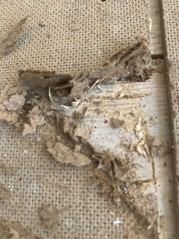

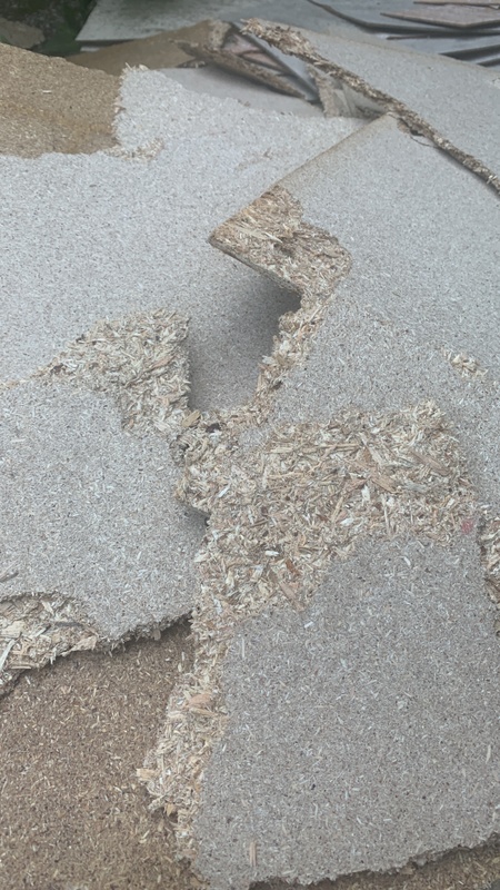

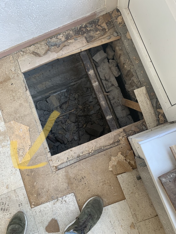

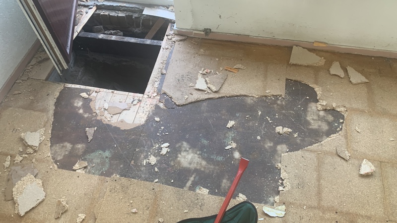

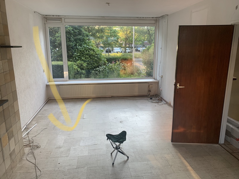

Hoi allemaal, kunnen jullie me helpen met de vraag of deze materialen asbesthoudend zijn? Kwam het tege met verbouwen...

Ja, nee mischien.
Is lastig te zeggen op afstand, stukje naar een testlab sturen is beter
Maar persoonlijk zou ik dit onder hardboard gooien en niet asbest.
Ik zou het durven gokken, en ik zou het daarom ook zelf weggehaald hebben als dat het doel is

Zeer waarschijnlijk niet, maar laat het sowieso testen.

Is volgens mij gewoon hardboard.

Beetje met hagel schieten dit. Wat heb je zelf al onderzocht?
Op de foto’s zie ik ook gewoon spaanplaat en hardboard en die zijn toch vrij makkelijk herkenbaar.

Ik heb er zelf weinig verstand van helaas, vandaar mijn vraag hier.
Zit er idd aan te denken het te laten testen, maar hou dat geld op zich liever in mn zak :-).
Ik denk zelf idd ook dat het hardboard en spaanplaat is, maar maak me eigenlijk nog het meeste zorgen over de zeiltegeltjes die verlijmd waren met het board eronder. Geen zwarte lijm, maar toch.

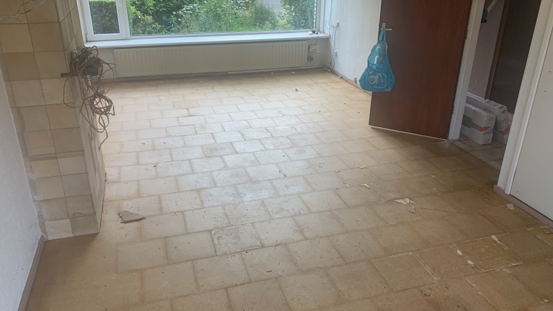

Die plaktegels en eventueel de lijm eronder kunnen ook wel of niet asbest bevatten. Wat staat er onderop de tegeltjes? :)

Hoe oud zijn die tegels?

Die tegeltjes komen volgens mij uit de jaren 60 of 70, er woonden hele oude mensen in het huis en die hebben nooit iets gedaan qua renovatie. Er zat dus geen zwarte lijm onder, en er staat ook niks op de tegeltjes volgens mij.

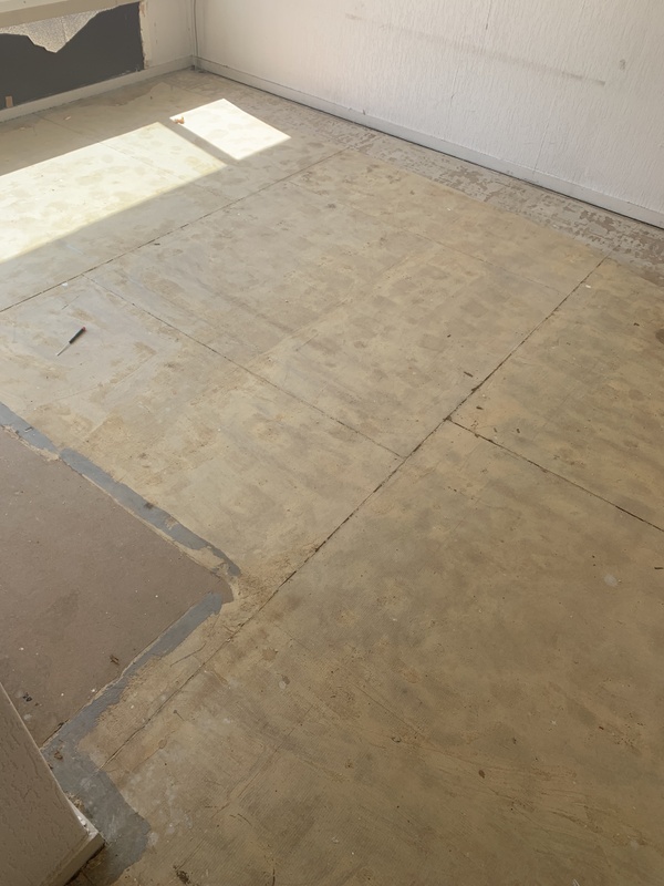

Wat ik zie is hardboard/spaanplaat zowel dikker als dunnere variant. Dat bevat geen asbest.

Dan kan alleen een lab je uitkomst bieden, en dat is niet zo duur en kan gewoon over de post.

Mijn vorige woning had colovinyl-tegels liggen, die zijn asbesthoudend. Ook een woning die gebouwd is begin ‘60.
mening:
Het is echt geen probleem die zelf te verwijderen als ze een beetje los liggen, zodra je gaat zagen of boren komen de vezels vrij en die zijn gevaarlijk.
FP-2 mondkapjes gebruiken bijvoorbeeld als je gaat verwijderen.
Destijds kon ik het gewoon in een gesloten zak inleveren bij de gemeente.

Foto nr3, als dat zwarte lijm is, is die kans erg reëel.
De Nederbelg !
  • jelle1986
  • Registratie: Juni 2023
  • Laatst online: 17-06-2023
Nee dat is een onderplaat, geen zwarte lijm. de lijmresten die erop zaten waren gewoon geel/wit achtig.

Ik zie hardboard en spaanplaat op je foto’s

Terug naar het topic, is geen asbest dit zijn hardboard praten, gebruikt voor het uitvullen van de vloer en evt demping.
Onderdelen waar je op moet letten bij vloeren mbt tot asbest; witte onderlaag bij “oude” vloerzeilen, zwarte kunststofachtige tegels, zwarte lijmlagen (teer achtig) en grijze tegellijm.

Wat ik hier op de foto’s kan zien lijkt het ondermateriaal op hardboard en spaanplaat, daar zit geen asbest in. Over de lijm en de tegels is weinig zinnigs te zeggen, daar zou een monster van getest moeten worden.
Kan wel zinvol zijn, als je asbest in de kliko gooit is dat een misdrijf, een monster kost de wereld niet, hebben wij ook laten nemen in onze woning (4 stuks) en je weet waar je aan toe bent.
