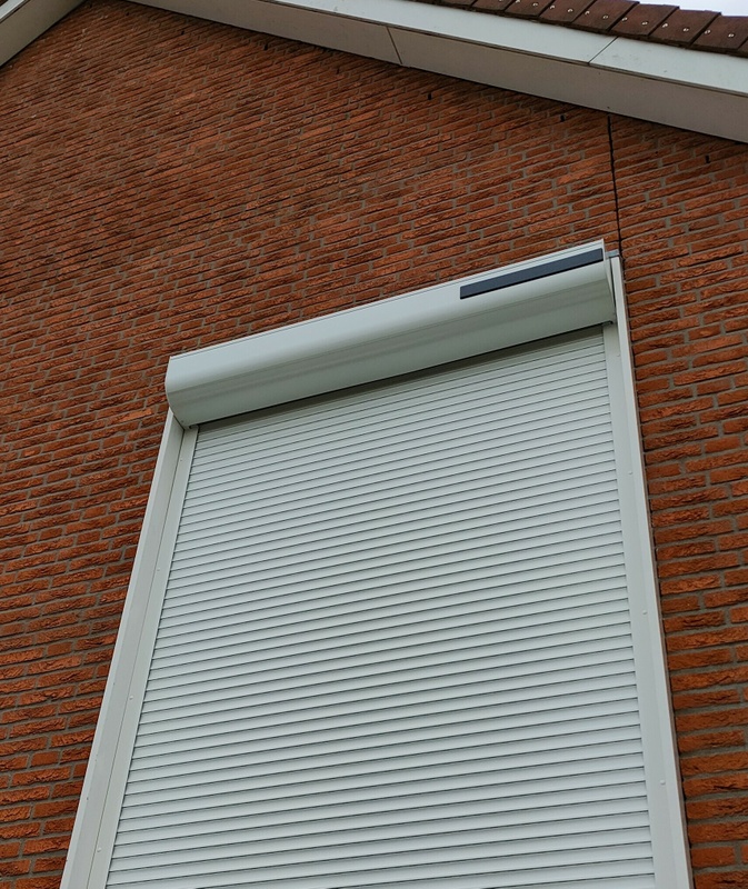

Afbeeldingslocatie: https://tweakers.net/i/6VhRISZ28tZ5a0zfSGz-o0hpCPk=/x800/filters:strip_icc():strip_exif()/f/image/tIbsKU1gYZqFY5rnNdw3TkIE.jpg?f=fotoalbum_large
Hierbij het paneeltje ;)

Ik krijg morgen een zonweringfabriek rolluik binnen met Somfy solar motor. Kan dus geen ervaring daarover delen (nog).
Ik heb al wel 4 rolluiken van zonweringfabriek geïnstalleerd. Deze werken perfect. Installeren is even een klusje, maar daar kies je dan ook voor (gezien de prijs). ZF was bijna de helft goedkoper tov een regionaal bedrijf waar ik een offerte had aangevraagd.
www.h-elektro.nl - installateur van thuisbatterijen en laadpalen in de regio Zwolle, Hattem, Heerde

Ik heb het solar rolluik geplaatst, maar dat was niet heel eenvoudig..
De kap moest er af, ik moest de draden met stekkers tussen de motor en de behuizing uitvissen met een priem en schroevendraaier, vervolgens een aantal handleidingen doorzoeken op internet over welke stekker op welke stekker aangesloten moest worden (witte aan het zonnepaneel en grijze aan de accu dus). Vervolgens de draden weer goed wegwerken van o.a. het zonnepaneel zodat deze niet klem kwamen te zitten tussen de draaiende delen en/of de kap bij het dichtschroeven.
Het koppelen met de afstandsbediening was dus ook nog een keer nodig door de stekker van de accu los te halen, waardoor ik het hele rolluik nog een keer van de muur moest halen (op 5m hoogte met de ladder).
Ik heb begrepen dat de Somfy solarmotor nog niet zo heel lang geleverd wordt door Zonweringfabriek. Het zou fijn zijn wanneer er duidelijke instructies geleverd werden/een video zoals ook bij de andere rolluiken het geval is. De montage zelf doen is prima (en had ik ook verwacht) en dan denk ik aan boren en schroeven op de muur, maar niet het hele (elektrische) binnenwerk juist aansluiten en wegwerken in de bak...
Ik heb ze hier een mail over gestuurd, en ze zouden dit oppakken voor volgende bestellingen.
