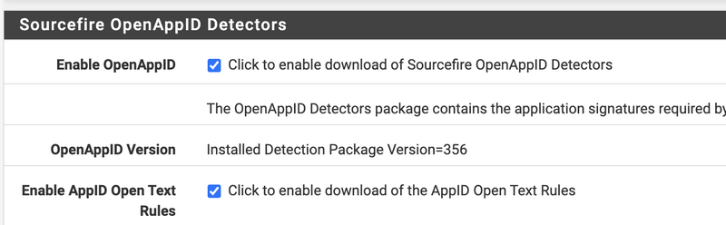

Uitschakelen van ET Open was helaas niet de oplossing bij mij. Maar .. na wat uitproberen bleek dat de fout in de OpenAppID ruleset zat. Na deze uitgeschakeld te hebben start Snort weer op:)
Ik ga er van uit dat men dit de komende dag wel zal opmerken en fixen voor een volgende update van de ruleset. Ik zal het morgen weer activeren en dan kijken of het goed gaat.
Ik heb de 2 blauwe vinkjes voor nu uitgezet.
