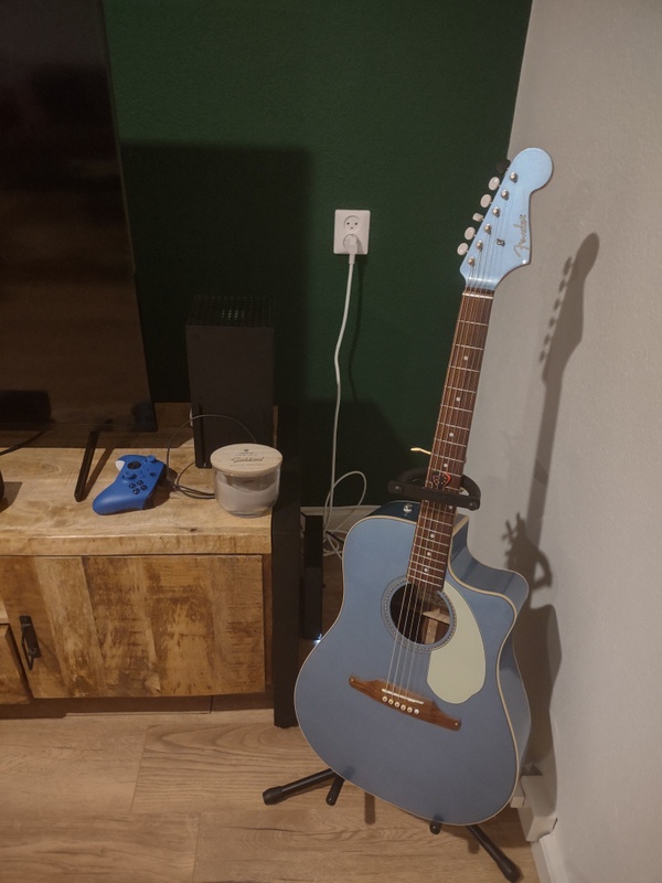

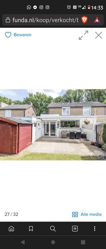

TTVOrienator schreef op vrijdag 16 juni 2023 @ 22:13:
1. Oké hierbij de foto's. Router staat inderdaad op de grond naast mijn tv meubel. Beetje uit het zicht.
Probeer het eens op de TV-meubel ipv ernaast/onder. Hoeft er niet te blivjen staan, puur om verschil te zien al kijk ik wel op van feit dat PC en game controller blijkbaar geen probleem zijn als dingen in zicht no-go zijn...
2. Woning is van 1969 (Energielabel C, isolatie spouwmuur, dakisolatie. Denk wel allemaal uit die jaren(?) )
OK, duidelijk. Oudere woning maar wel volop geisoleerd naar moderne normen.

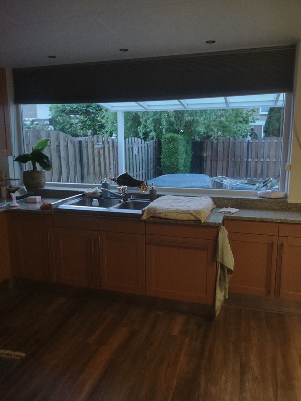

3. Wij hebben voor nu de deuren dicht naar de tuin totdat wij horren gaan plaatsen.
4. Dubbele kozijnen met HR++ ramen.
Oh oh... zou heel goed aan ramen kunnen liggen dus.

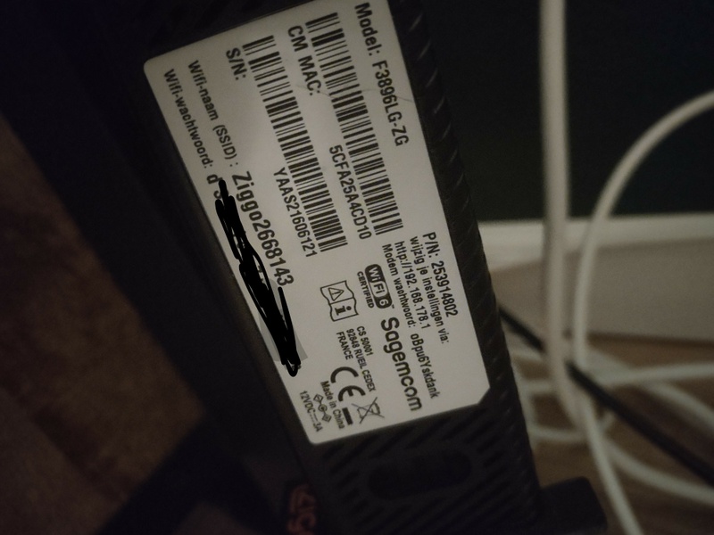

5. Router van Ziggo bijgevoegd met typenummer etc.
Sagemcom F3896ZG. Nieuwste modemrouter en beste qua WiFi. Redelijk high-end (4x4 MIMO) WiFi-6 apparaat. Ligt alvast niet aan specs hiervan.

  • TTVOrienator
  • Registratie: November 2022
  • Laatst online: 20-06-2025
Afbeeldingslocatie: https://tweakers.net/i/-EWC07_ru77Dvk-XCWwOUZFUN6o=/x800/filters:strip_icc():strip_exif()/f/image/lOwL6LAxYkaInrQllcl3qUb6.jpg?f=fotoalbum_large
Afbeeldingslocatie: https://tweakers.net/i/OXWANDP8Wz9TVKmSpzSiaet9bpg=/x800/filters:strip_icc():strip_exif()/f/image/XH3M68FDtbZWAgNdPcLrhnQr.jpg?f=fotoalbum_large
Afbeeldingslocatie: https://tweakers.net/i/UiyTpbDJjIB1U7Az_0dlA3ulKVU=/x800/filters:strip_icc():strip_exif()/f/image/cLlED0ul88CaA3HjtLjOjybx.jpg?f=fotoalbum_large
Afbeeldingslocatie: https://tweakers.net/i/cRZJfKqmw2fFOPWZnaGkmHS7peg=/x800/filters:strip_icc():strip_exif()/f/image/3MBCFSytwSBPshbIDUSqiilz.jpg?f=fotoalbum_large
Afbeeldingslocatie: https://tweakers.net/i/krO7Kwa-W7o8SqR0HmOViS5DppM=/x800/filters:strip_icc():strip_exif()/f/image/jDuTNLEuhoCtUU2UrNEa76Ae.jpg?f=fotoalbum_large
Afbeeldingslocatie: https://tweakers.net/i/Aw_pdDuvpdHLHmLmZBmVSo0kDfg=/x800/filters:strip_icc():strip_exif()/f/image/M8azVGiOiN2hJMmPcYDvDzQ5.jpg?f=fotoalbum_large
Afbeeldingslocatie: https://tweakers.net/i/Lv60CcxU_jRu1TAPD2AIF31-tvM=/x800/filters:strip_exif()/f/image/r5tCW3NsO3x3ZawM925PuYIB.png?f=fotoalbum_large
Afbeeldingslocatie: https://tweakers.net/i/m7uM_GvMylcPa78DoLd45-r8SWE=/800x/filters:strip_icc():strip_exif()/f/image/fWFgiPRkgZOj6tgOvoNqa9u6.jpg?f=fotoalbum_large
6. Wij hebben een kruipruimte maar die loopt alleen in de woonkamer.
7. Keuken is aangebouwd.
8. Geen verschil en geen wifi of deuren open zijn of niet.
9. Muren zijn van beton.
10. Ik heb geen plattegrond van de woning :( |:(
Wat is een spectrum? Nog andere informatie nodig?
[ Voor 10% gewijzigd door TTVOrienator op 17-06-2023 11:20 ]
Hmm... interessant.
Ik zou met HR++-glas verwachten dat het wel uit zou maken.
Maakt het niet uit, dan is slechte plaatsing van de modemrouter je grootste probleem. Je kunt proberen een repeater of AP vlak achter het raam te plaatsen, maar dan moet dat ding wel vol in zicht zijn en had je net zo goed de modemrouter gelijk beter kunnen plaatsen.
WiFi gaat daar niet doorheen inderdaad.
Spectrum is in dit geval de frequenties waar WiFi in werkt in jouw woning.
Eigenlijk kun je drukte met een simpele vraag vatten: is het altijd slecht, of alleen soms?
Drukte is niet constant, dus als je problemen vooral door drukte komen, heb je soms wel en soms geen problemen. Als het altijd slecht is, komt het niet door drukte, maar door vaste obstakels: je signaal komt niet waar het zijn moet, ongeacht wat de buren doen.
Oslik, blyat! Oslik!
