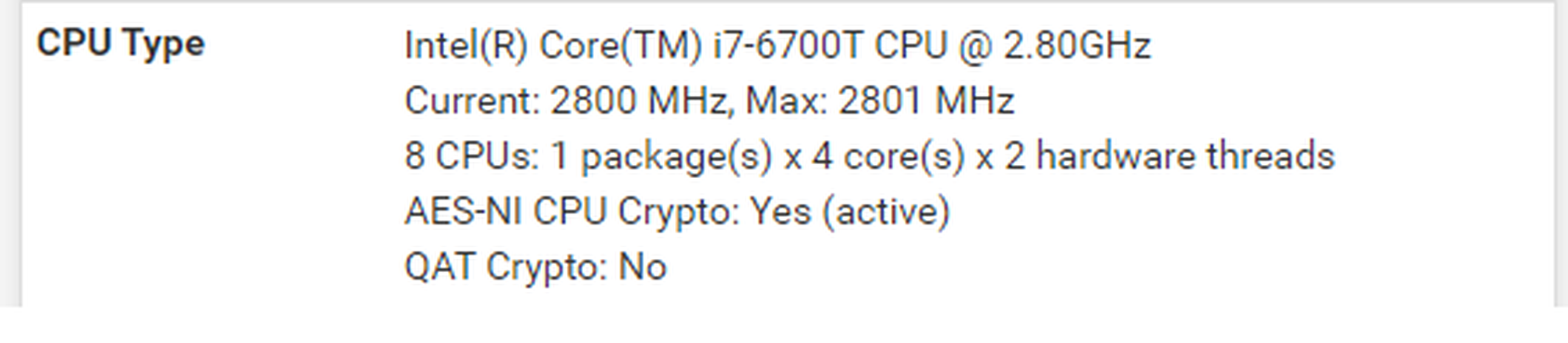

  • mati1983
  • Laatst online: 17-07 11:47
PfSense gebakje met een Intel dual rj45 10gbit nic:
Afbeeldingslocatie: https://tweakers.net/i/Oj-Pma1qLZvFHUU-VTWJiOZbMUY=/full-fit-in/4000x4000/filters:no_upscale():fill(white):strip_exif()/f/image/bU3O7pYr0ETJ7KAepnhjMoDu.png?f=user_large
Dat routing een ander verhaal is dan switching weet ik. Of dit de 10gbit helemaal verzadigen zal weet ik niet, maar wanneer hij nu op 1gbit routeert resulteert dat in 4% cpu usage. Oftewel, nog zat ruimte en het zal een stuk sneller gaan dan nu. :) Bord en cpu vervangen in mn firewall kan daarbij natuurlijk altijd nog.
Het verhaal dat 5gbit de max is, omdat data heen en weer moet, lijkt mij niet te kloppen, want fullduplex. Volgens die logica zou ik nu ook geen 1gbit, maar 512mbit snelheden moeten halen.
  • jvanhambelgium
  • Laatst online: 13-09 20:37
mati1983 schreef op zondag 18 juni 2023 @ 10:40:
Ok, da's een iets ander verhaal dan. Dan ga je inderdaad zonder al teveel issues wel wat gigabits/sec kunnen routen moest dit nodig zijn. Of the optimaal is da's aan een andere. Als wij bepaalde omgevingen opzetten waar we héél veel data moeten verzetten (vb backup) dan steken we wel eens een vNIC netjes mee in het LAN waar de data vandaan komt ipv te gaan routen over verschillende IP-netwerken.

Inmiddels een update:
Met een sfp+ tranceivertje erin gaat het een stuk bet (10gbit).
Maaarrr..... het werkt nog steeds niet goed, nu het volgende fenomeen:
Wanneer ik niets bijzonders doe en een ping open zet naar mijn router (waarover alles gerouteerd dus wordt ivm vlans) is alles stabiel. Doe ik vervolgens wat serieuze data heen en weer pompen vanaf pc1 naar pc2, gaat dit voor 2-3minuten goed (10gbit), waarna mijn ping 'time out' geeft voor een seconde of 20, daarna doet alles het weer.. Totdat ik weer data over het netwerk heen knal, dan weer dezelfde symptonen.
Heb nu als test pc1 en pc2 even in hetzelfde vlan gehangen; nul problemen.
CPU verbruik op mijn router tijdens 10gbit routeren en tijdens de time outs: 25 tot 40%.
Iemand suggesties?

@mati1983 Dus binnen een VLAN gaat goed, maar tussen 2 verschillende VLAN's niet? Klinkt helaas bekend, heb hier lange tijd vage netwerkissues gehad, waaronder samba-transfers die herhaaldelijk een paar seconden stilvallen en dan weer even op volle snelheid doorgaan om later weer kort stil te vallen, daarnaast ook (DNS) timeouts en latency pieken.
Uiteindelijk bleek de door de router-pc gebruikte Intel-driver (e1000e zo uit mijn hoofd) al jaren een bug te hebben waarbij de combinatie verkeer tussen VLAN's en ingeschakelde offloading (tso, gso, gro) de problemen veroorzaakte.
Heb jij offloading toevallig aanstaan?

hi @Raven , thanks voor je reactie. Wellicht, geen idee! Zal sowieso even moeten zoeken waar (en of) ik dat binnen PfSense kan instellen.
