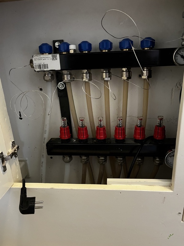

Hoi allemaal,
Ik heb vanmiddag een radiator op zolder verwijderd (komt niet meer terug). Echter zit ik nu met een kleine lekkage waarmee ik niet de nacht in kan straks.
Het probleem: de moer bij de rode pijl zat scheef gemonteerd, die schroefdraad is stuk. Ik heb hem met moeite los gekregen en probeerde hem af te doppen, dat gaat niet.
Dus heb ik de buis met thermostaatknop waar weer teruggezet, maar die lekt/zweet nu ook een beetje.
We hebben stadsverwarming. Ik heb in de meterkast net de 2 afsluiters die ik rood omcirkeld heb dicht gezet.
Mijn vraag: hoe stop ik het lekken tot er een professional kan komen. Zijn dit de goede afsluiters?
Hopelijk weet iemand het.
Ps: een foto van mijn vloerverwarmingverdeler (benedenverdieping) bijgevoegd, mocht dat relevant zijn.

lekker leeg laten lopen rustig dopjes halen (bv bij warmteservice) en de boel afdoppen bij de verdeler, ben je direct de buisjes kwijt. (bij voorkeur wel de loze buizen even leeg zuigen met een waterzuiger.)

Als er water uit je CV systeem lekt, en er geen nieuw water bijkomt houdt het vanzelf een keer op. Handiger is natuurlijk als je, bijvoorbeeld bij een andere radiator of je vloerverwarmingsverdeler, het systeem op een andere manier kan aftappen. Bijv. middels een aftapkraantje of ontluchtingskraantje.
Ik zou trouwens ook eens het dopje rechts op dat verdeelblok openschroeven, grote kans dat daar een imbus onder zit waarmee je hem dicht kan draaien.

Stadsverwarmingset kranen van aan en afvoer dicht, en slaap lekker. Dat beetje druk wat erop zit drupt wel weg in een doekje eronder. Zij-onderblok even eraf schroeven morgen en meenemen naar warmteservice voor een passend exemplaar en de boel weer dichtmaken. Succes!

Excuus ik had gemist dat de radiator niet meer terug kwam. Bij voorkeur afkoppelen bij de verdeler, even met een foto van de verdeler naar de Warmtservice voor bijpassende afsluitdoppen (in omgekeerde volgorde).

Check. Ja het ding is dat wij boven geen vloerverwarming hebben, alleen beneden. Dus volgens mij komt het water van de radiatoren boven niet via de verdeler van de vloerverwarming. Maar via 1 aparte leiding die naar boven gaat, naar alle radiatoren.
